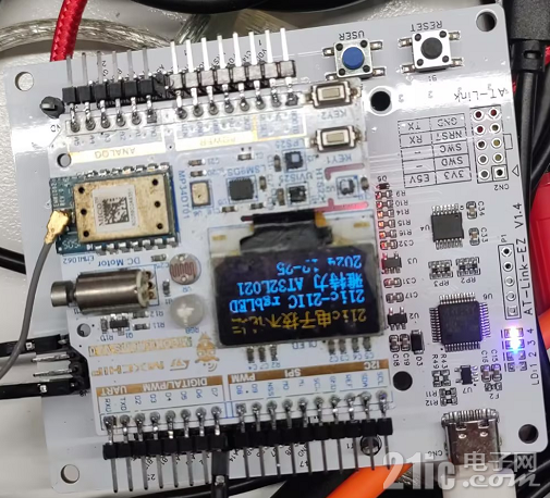

大伙都有OLED,好像不来一次OLED的测试都有点不好意思
那就OLED测试水一篇吧(模拟IIC),点亮效果先来一张
21IC还是非常强大的喔
接下来看下我们的数据吧
  1. #define OLED_CMD  0 //写命令
  2. #define OLED_DATA 1 //写数据
  3. //-----------------OLED端口定义----------------
  4. #define OLED_SCL_Clr() gpio_bits_reset(GPIOB,GPIO_PINS_8)
  5. #define OLED_SCL_Set() gpio_bits_set(GPIOB,GPIO_PINS_8)
  6. #define OLED_SDA_Clr() gpio_bits_reset(GPIOB,GPIO_PINS_9)
  7. #define OLED_SDA_Set() gpio_bits_set(GPIOB,GPIO_PINS_9)
  8. 上面的0/1就是字面意思(分别表示下一笔数据是cmd还是data),我们的GPIO用的是B口的8/9
  9. //发送一个字节
  10. //向SSD1306写入一个字节。
  11. //mode:数据/命令标志 0,表示命令;1,表示数据;
  12. void OLED_WR_Byte(u8 dat,u8 mode)
  13. {
  14.     I2C_Start();
  15.     Send_Byte(0x78);//Slave address
  16.     I2C_WaitAck();
  17.     if(mode){Send_Byte(0x40);}
  18.   else{Send_Byte(0x00);}
  19.     I2C_WaitAck();
  20.     Send_Byte(dat);
  21.     I2C_WaitAck();
  22.     I2C_Stop();
  23. }
  24. 上面一段可以看到我们的看到//Slave address为0X78(8BIT)
  25.         OLED_Init();//初始化OLED
  26.         OLED_ColorTurn(0);//0正常显示,1 反色显示
  27.         OLED_DisplayTurn(0);//0正常显示 1 屏幕翻转显示
  28. 接下来就是main函数的显示内容
  29. while(1)
  30.   {
  31.     OLED_ShowString1(0,0,"21ic ",16);
  32.                 for(i=0;i<6;i++)
  33.                         OLED_ShowChinese(i*16+32,0,i+2,16);
  34.                 OLED_ShowString1(0,16,"21ic-21IC rgbLED",16);
  35.                 for(i=0;i<3;i++)
  36.                         OLED_ShowChinese(i*16,4,i+9,16);
  37.                         OLED_ShowString1(56,32,"AT32L021",16);
  38.                 OLED_ShowString1(0,48,"2024-12-25",16);
  39.                 at32_led_toggle(LED2);
  40.                 Delay_ms(200);
  41.     at32_led_toggle(LED3);
  42.     Delay_ms(200);
  43.     at32_led_toggle(LED4);
  44.     Delay_ms(200);
  45. }
手机拍照有点闪,将就看吧
