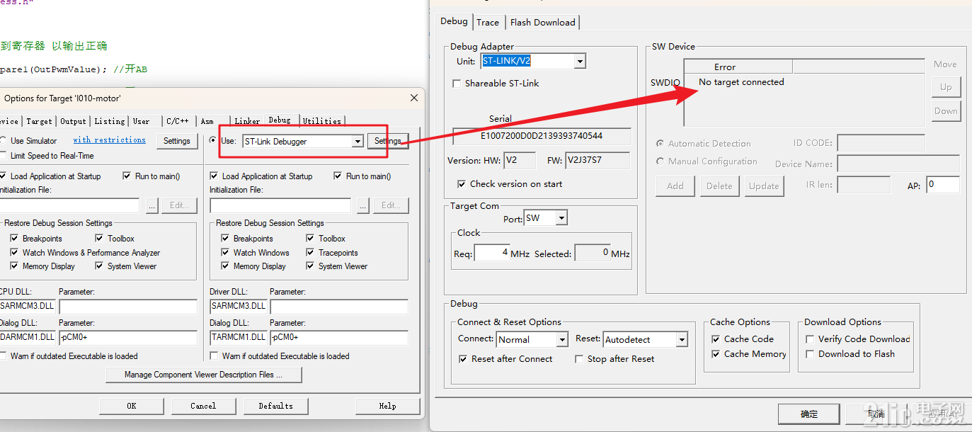

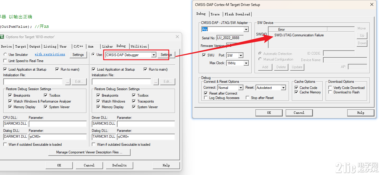

拿到CW32l010电机驱动板后尝试烧录例程,但使用ST-Link和DAP-Link都烧录失败,在社区交流群中请教大佬后解决问题。
解决方法:先反复拔插烧录器,排除是接触不良的问题,仍旧无法识别,缩短CLK接线长度后,解决问题。
