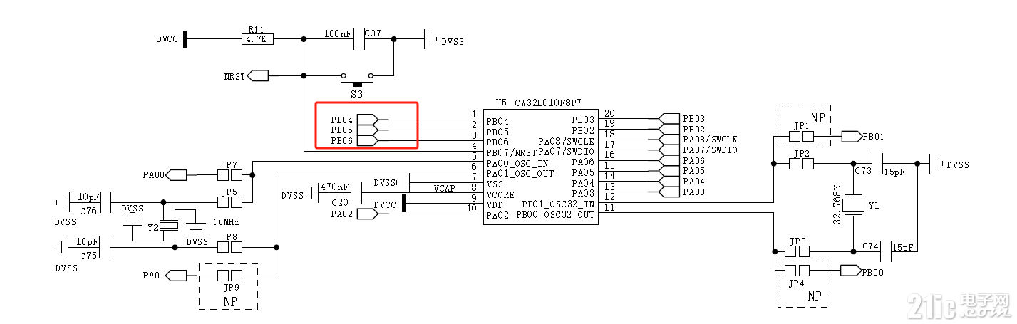

原理图:

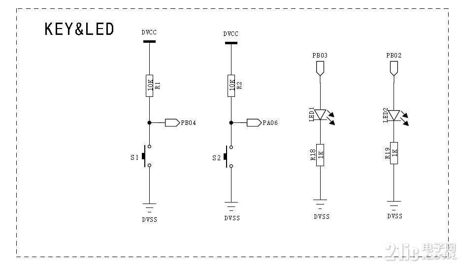

了解按键的连接引脚。KEY1:PB04 KEY02:PA06   LED1:PB02 LED2:PB03。
LED
●● 电源指示灯LED3
红色LED3 亮表示评估板已通电,若J23 连接,此时微控制器已通电。
●● 用户LED1、LED2
绿色LED1 和LED2 连接至CW32L010F8P6 I/O:
‒‒ PB03 连接至LED1 阳极
‒‒ PB02 连接至LED2 阳极
轻触开关
●● S3 复位开关
该开关连接至NRST,用于复位CW32L010F8P6 微控制器。
●● S1、S2 用户开关
PB04 连接至S1,外接上拉电阻
PA06 连接至S2,外接上拉电阻

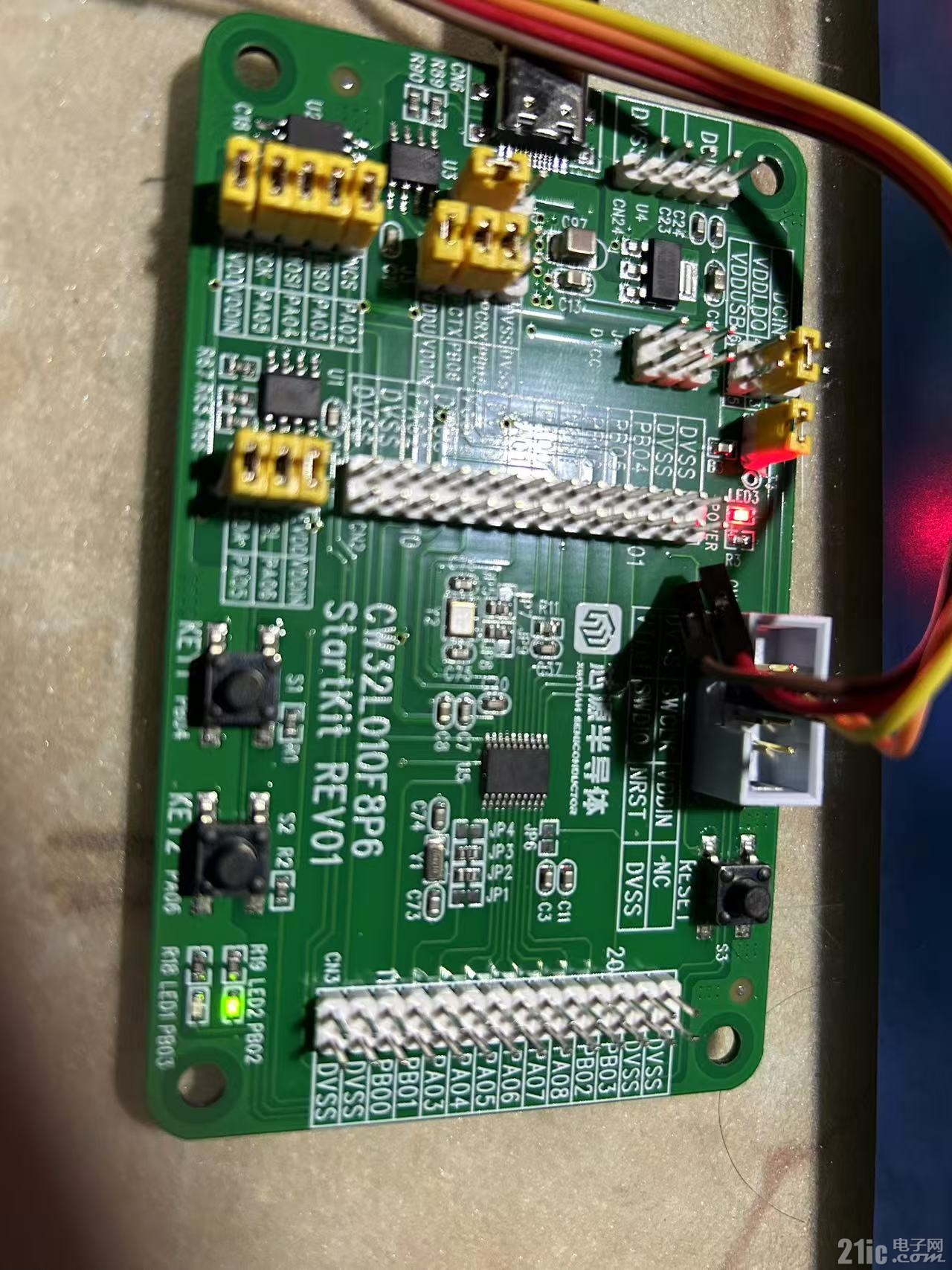

操作结果:
