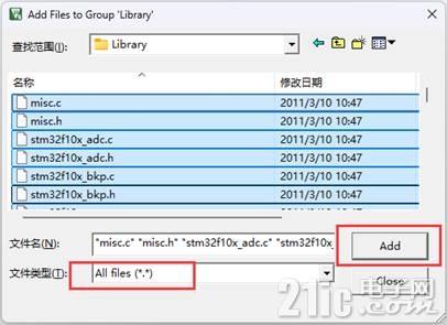

快速双击添加已存在文件进组
选择文件类型为全部文件 然后全选add 就可以close了

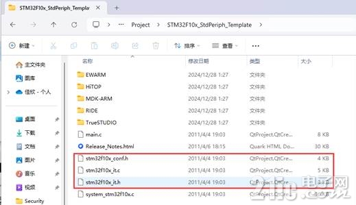

然后打开这个路径…\固件库\STM32F10x_StdPeriph_Lib_V3.5.0\Project\STM32F10x_StdPeriph_Template
conf(configuration)是用来配置库函数头文件的包含关系的 还能检查函数的定义
两个it(interrupt)是用来存放中断函数的
然后把这三个文件复制下来放到工程的User目录下
进keil软件在User组里把这三个文件添加进去
添加方法和上面一致

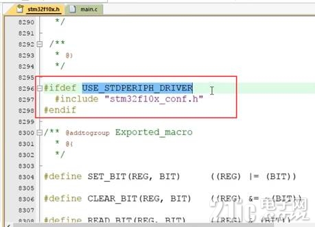

在STM32的标准库函数里面进去能看见这个(头文件右键open能进去 在最低下)
这段代码的意思是 如果你定义了USE_STDPERIPH_DRIVER字符串 下面的这个include才有效

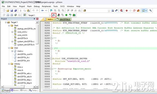

然后打开工程选项->C/C++
然后把刚才那一串粘贴到Define里面
这样才能成功包含标准外设库
然后下面的头文件路径 添加刚才的Library 和User

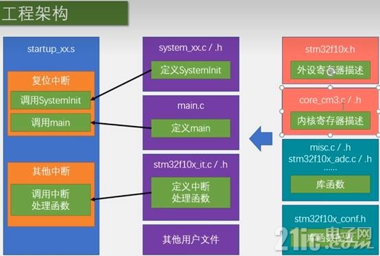

4、 整个工程的整体系统架构
stm32f10x.h包含了conf头文件(刚才配置了)
conf包含了所有的函数的头文件 所以包含一个stm32f10x.h就相当于包含了所有函数的头文件
