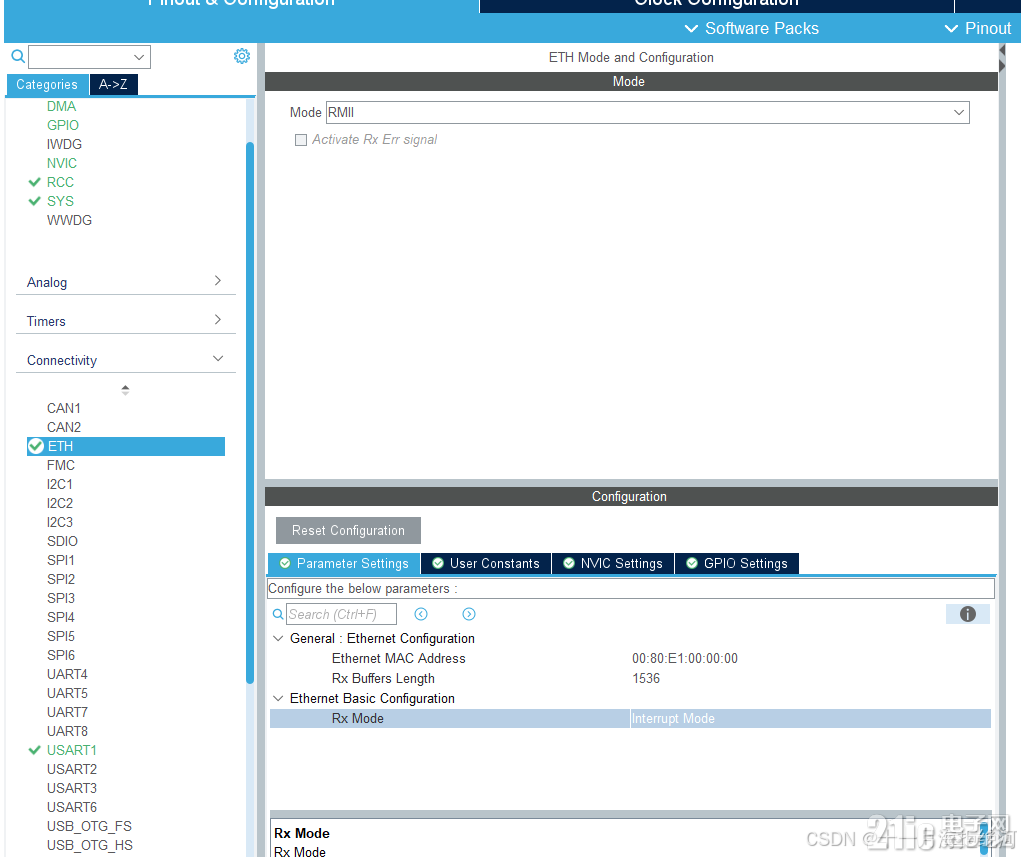

2.eth的配置,这里我们使用中断模式

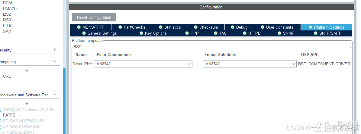

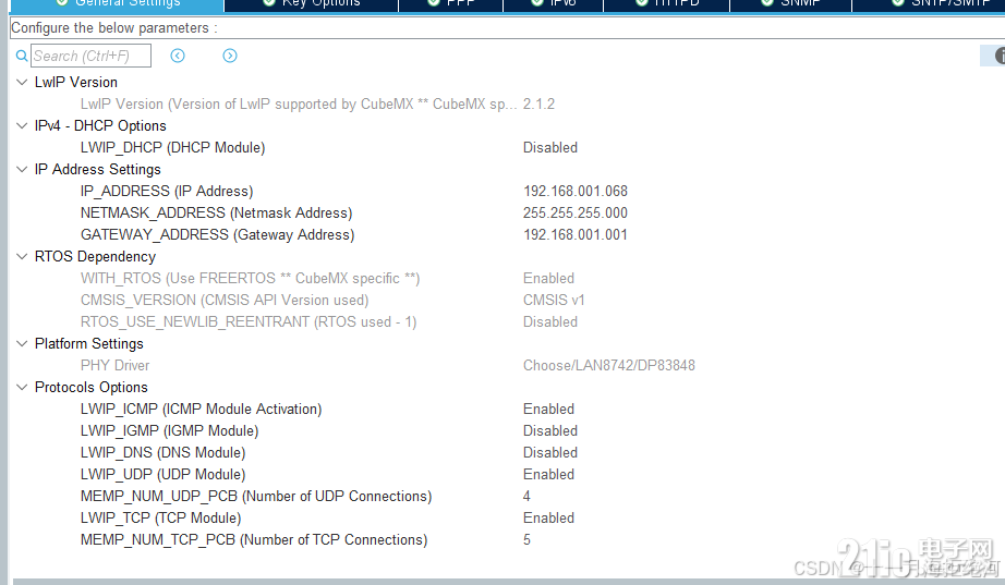

我们用的lan8720的phy,这里选lan8742。
cubemx中需要更改的就到这里。
