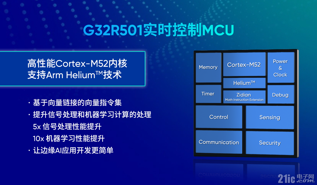

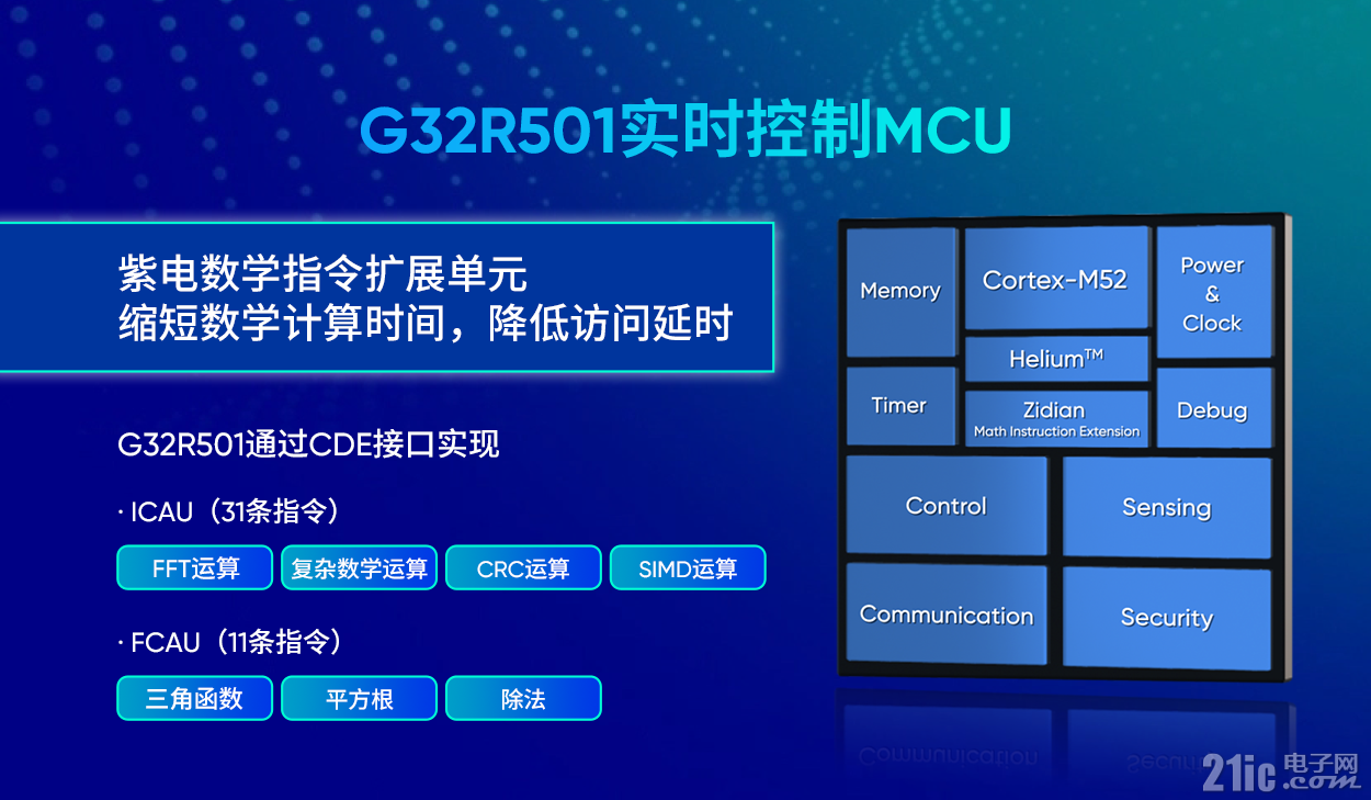

G32R5系列采用最新Arm v8.1-M架构设计的Arm® Cortex®-M52双核CPU,支持同构双核并行工作,可同时执行高性能计算任务和实时控制任务,工作主频高达250MHz,实时算力可媲美800MHz的Cortex-M7内核产品;内置/双精度浮点运算单元(FPU),支持Arm HeliumTM技术,显著增强高级数字信号处理(DSP)能力和机器学习(ML)应用性能,将AI算力带入更低成本、更低功耗应用产品中;同时通过支持自定义数据通路CDE接口,可扩展极海自主研发的紫电数学指令扩展单元,在指令集层面支持三角函数、傅里叶变换、复杂数学等多种数学计算加速,大幅缩短数学计算时间、降低CPU访问延时,从而提升系统整体实时性和智能化。
G32R501支持最高640KB Flash,其中Flash分为512KB和128KB两个独立存储单元,支持并行编程和执行;此外,产品内置128KB SRAM,支持紧耦合存储器(TCM)以存储实时控制核心代码,从而显著提升运行效率;另外还拥有6通道DMA模块,有助于减轻CPU负担,实现更高效数据传输。
