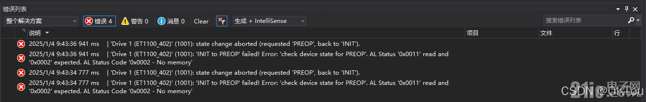

问题描述
把例程的代码移植到GD32F405的程序中时,出现’0x0002-No memory’报错,如下图所示:
解决办法:
