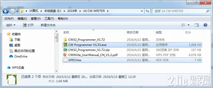

一、软件准备
烧录软件CW Programmer V1.53。
自备HEX文件。
如下图所示:

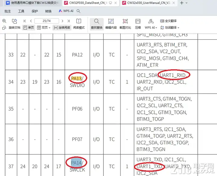

在CW32F030芯片数据手册里4.3节,有表明BOOTLOADER下载时,通过UART1(也是SWDR接口)PA13\PA14下载。

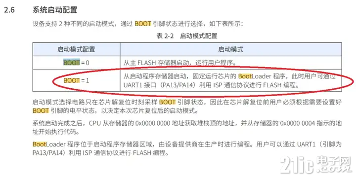

在CW32F030的用户手册里有,2.6节有讲明BOOT引脚在ISP下载时需要的配置定义。
因此,在启动时,需要用到RST, BOOT置高、PA13、PA14。其中PA13接串口模块的TXD信号,PA14接串口模块的RXD信号。

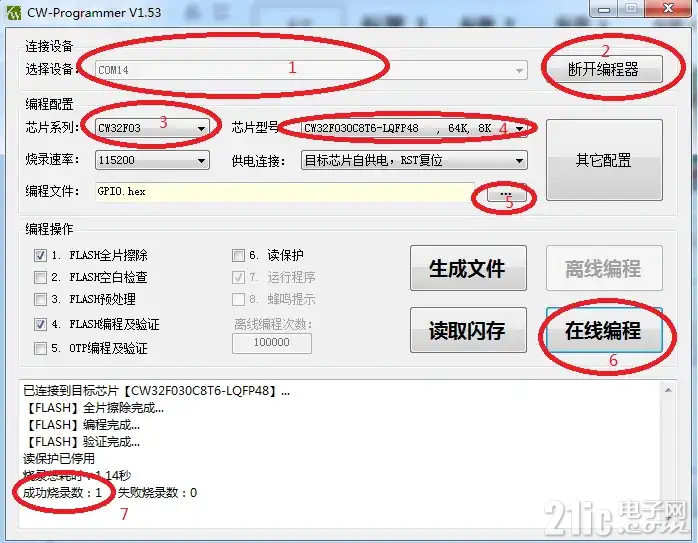

四、下载烧录过程
软件下载过程如下图所示:
下载提醒:由于WCHLINK没有RST信号,因此需要手动复位目标板的同时,按下“在线编程”按钮,才可以正常下载。
