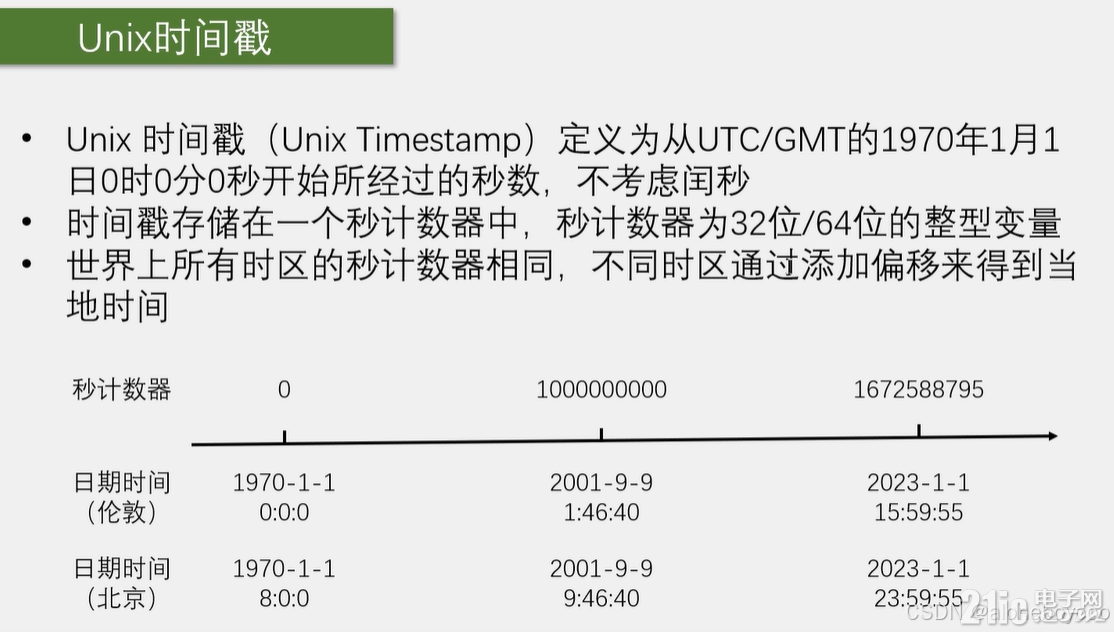

一、原理
Unix:
一些系统是使用32bit有符号数存储,实际范围为-2,147,483,648到2,147,483,647‌即~
经过计算int32数据会在2038年1月19日溢出,可以看到转换的为北京时间。
STM32的时间戳为无符号时间戳。
我们需要把秒计数器的时间通过计算得到秒技术其对应的时间,然后根据时区进行偏移(考虑到品平年闰年,大月小月闰月等)。
可以根据c语言官方函数直接计算:
UTC、GMT
GMT是之前的时间标准,UTC是计算了偏移量的现行标准。中国一般使用GMT+8/UTC+8。Unix时间戳没有闰秒,即协调世界时间的功能,所以可能秒数会偏差。

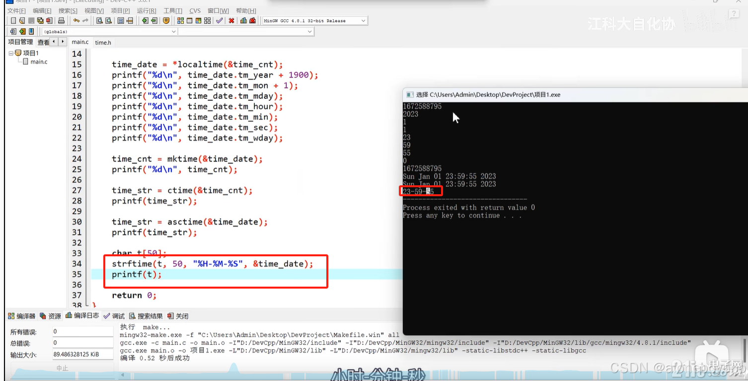

时间戳和日期进行转换(数据类型):
time_t实际上是int64类型,用来存储秒计数值
tm类型为定义日期的结构体:struct tm
其中year为从1900年的第几年(最小应该为70);mon月份从0开始;wday表示周几;yday表示每年的第几天;isdst是否使用夏令时,1表示用,0不用,-1表示不知道。
夏令时为在夏天的某段时间将时间提前一个小时。
实际使用:
mktime函数原理,通过输入的年月日时分秒计算,其他参数会自动计算回填,可以通过此函数自动计算星期。
strftime函数参数(char *c,size_length,const *char,const struct tm*),其中const *char为格式字符串。函数使用为,将const struct tm*的内容通过const *char格式化字符存入长度为size_length的数组char *c中。
  其他函数:

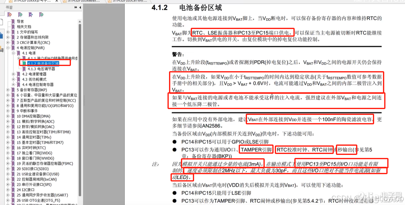

1、BKP原理:
BKP寄存器数据需要VBT保持供电来进行掉电不丢失,实际使用方式和Flash类似。手册建议VBT无外部供电时接到VDD并上100nf的滤波电容。
TAMPER在STM32F103C8T6中在PC13。可以外接上拉电阻和开关接地,做保护措施,接收到低电平清除寄存器内容。主电源断电后,侵入检测仍然有效。RTC校准时钟可以对RTC时钟进行校准。存储RTC时钟校准寄存器可以配合RTC校准时钟对RTC进行校准。

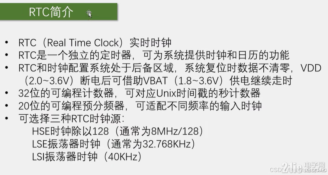

3、STM32的RTC外设
STM32的RTC类似DS1302外置实时时钟。RTC输入时钟具有20bit的分配器,即可分配1-的分频。

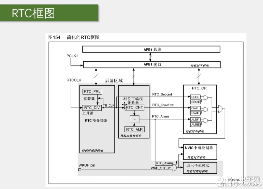

RTC框图:
灰色部分为VBT断电供电部分选择RTC时钟-RTCCLK提供时钟-RTC_DIV(余数寄存器,自减)计数溢出后产生TR_CLK,并且通过RTC_PRL(重装载寄存器)进行重装载(预分频器原理)-通过TR_CLK的RTC_CNT进行计数(为无符号32bit),
RTC_CNT的计满溢出中断为RTC_Overflow。
其中RTC_ALR为闹钟,和RTC_CNT一样的uint32寄存器,当RTC_ALR和RTC_CNT计数相同,会产生RTC_Alarm信号,前往中断系统(或唤醒芯片,退出睡眠模式,WKUP-PA0引脚也可以唤醒设备)。
RTC_Sencond中断来自TR_CLK的秒计数。
中断选项中,IE结尾的是中断使能,F结尾的是中断标志位。
晶振选择:
一般可以选择三个时钟源。根据STM32RTC时钟树可以看到,包括2高速、2低俗、2内部、2外部共4个晶振作为晶振源,详细可见定时器文章。高速时钟一般为内部运行和主要外设使用,低速时钟一般供RTC、看门狗等使用。可以看到LSE OSC指向RTCCLK。且RTC有三个来源时钟。
32.768=可直接经过分频1Hz。硬件电路计数器也方便进行计数溢出得到频率信号。一般使用LSE。

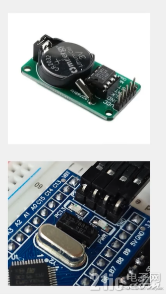

5、电路
CR2032纽扣电池,印制面为正极。
