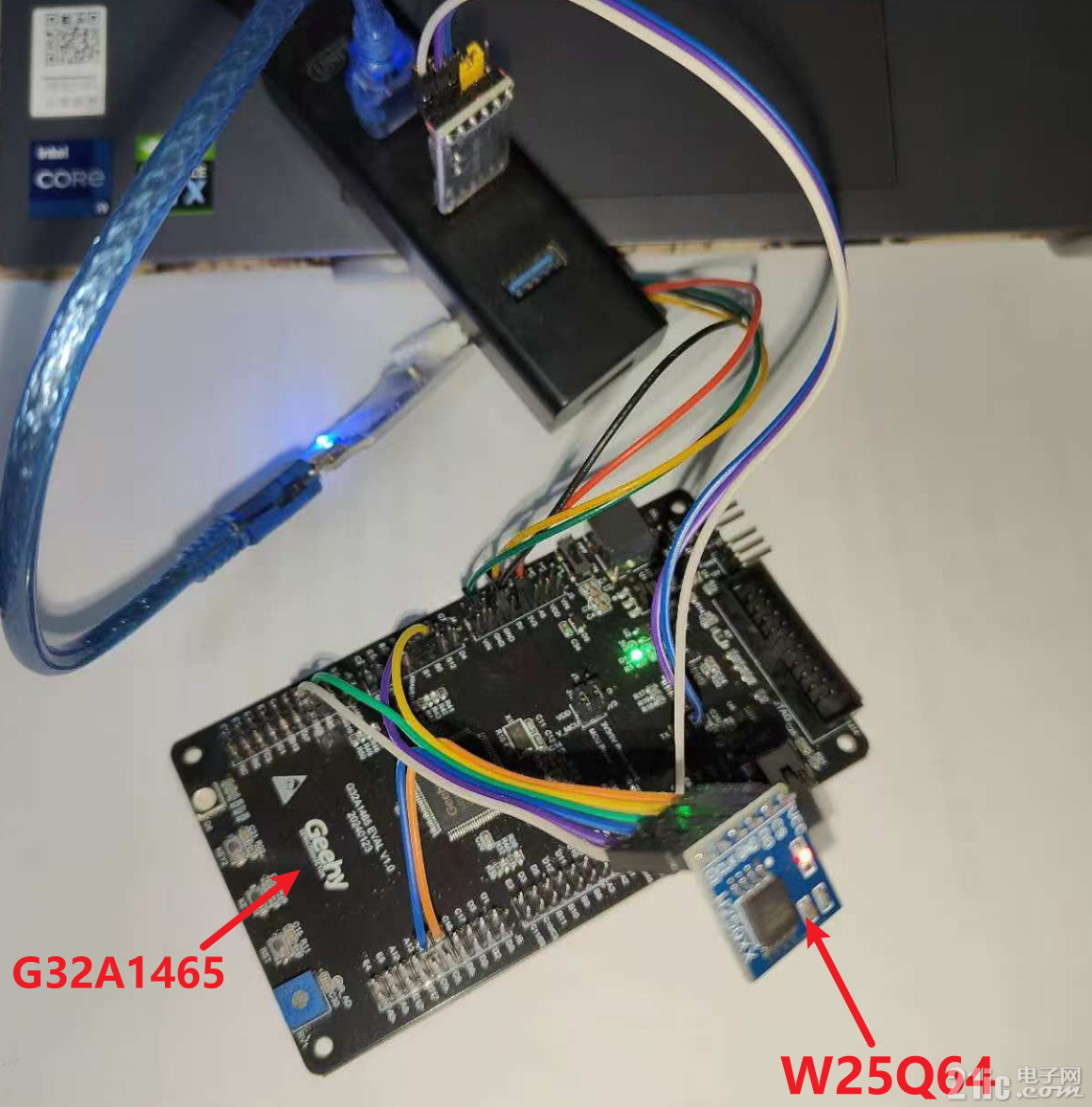

#技术资源# 非常感谢极海官方给我这样一个测评的机会,本次主要使用G32A1465实现软件SPI读写W25Q64功能,

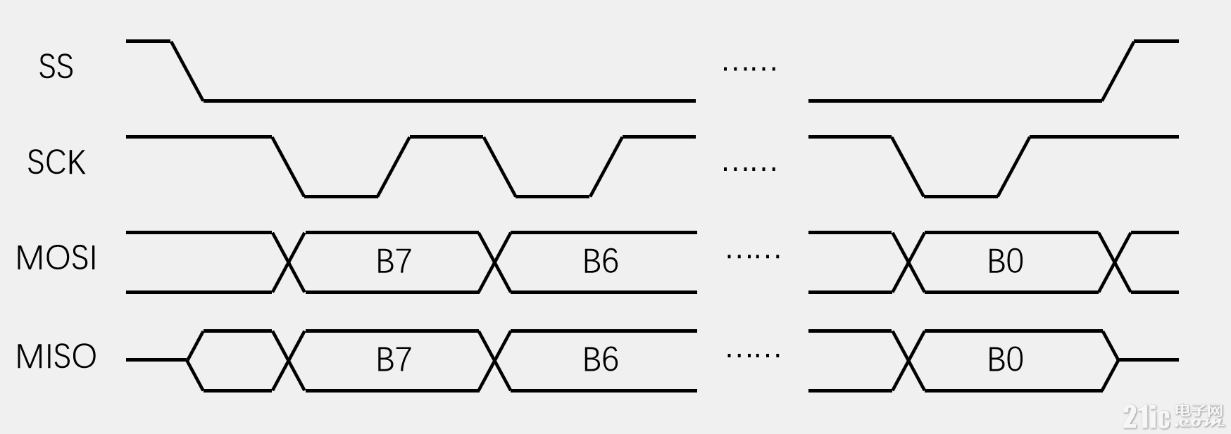

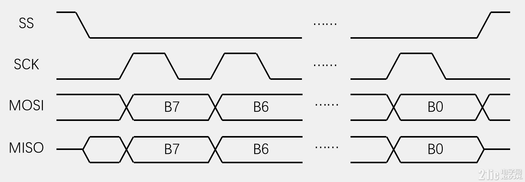

四、SPI时序基本单元:
起始条件:SS从高电平切换到低电平
终止条件:SS从低电平切换到高电平
交换一个字节(模式0)
CPOL=0:空闲状态时,SCK为低电平
CPHA=0:SCK第一个边沿移入数据,第二个边沿移出数据
交换一个字节(模式1)
CPHA=1:SCK第一个边沿移出数据,第二个边沿移入数据
交换一个字节(模式2)
CPOL=1:空闲状态时,SCK为高电平
交换一个字节(模式3)
五、W25Q64简介:
W25Qxx系列是一种低成本、小型化、使用简单的非易失性存储器,常应用于数据存储、字库存储、固件程序存储等场景
存储介质:Nor Flash(闪存)
时钟频率:80MHz / 160MHz (Dual SPI) / 320MHz (Quad SPI)
存储容量(24位地址):
        W25Q40:          4Mbit / 512KByte
        W25Q80:          8Mbit / 1MByte
        W25Q16:          16Mbit / 2MByte
        W25Q32:          32Mbit / 4MByte
        W25Q64:          64Mbit / 8MByte
        W25Q128:  128Mbit / 16MByte
        W25Q256:  256Mbit / 32MByte
六、Flash操作注意事项:
写入操作时:
  • 写入操作前,必须先进行写使能
  • 每个数据位只能由1改写为0,不能由0改写为1
  • 写入数据前必须先擦除,擦除后,所有数据位变为1
  • 擦除必须按最小擦除单元进行
  • 连续写入多字节时,最多写入一页的数据,超过页尾位置的数据,会回到页首覆盖写入
  • 写入操作结束后,芯片进入忙状态,不响应新的读写操作
读取操作时:
   直接调用读取时序,无需使能,无需额外操作,没有页的限制,读取操作结束后不会进入忙状态,但不能在忙状态时读取

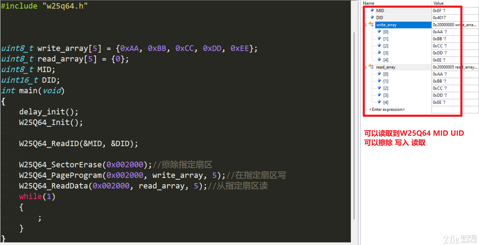

七、代码及效果展示
主循环代码:
  1. #include "user_config.h"
  2. #include "g32a1xxx_pins.h"
  3. #include "board.h"
  4. #include "w25q64.h"
  5. #include "bsp_spi.h"
  6. uint8_t write_array[5] = {0xAA, 0xBB, 0xCC, 0xDD, 0xEE};
  7. uint8_t read_array[5] = {0};
  8. uint8_t MID;
  9. uint16_t DID;
  10. int main(void)
  11. {
  12.     /* Initialize clock */
  13.     CLOCK_SYS_Init(&g_clockConfig);
  14.
  15.     W25Q64_Init();
  16.
  17.     W25Q64_ReadID(&MID, &DID);
  18.
  19.     W25Q64_SectorErase(0x002000);//擦除指定扇区
  20.     W25Q64_PageProgram(0x002000, write_array, 5);//在指定扇区写
  21.     W25Q64_ReadData(0x002000, read_array, 5);//从指定扇区读
  22.     while (1)
  23.     {
  24.         ;
  25.     }
  26. }

W25Q64.c
  1. #include "w25q64.h"
  2. #include "bsp_spi.h"
  3. void W25Q64_Init(void)
  4. {
  5.     BSP_SPI_Init();
  6. }
  7. void W25Q64_ReadID(uint8_t *MID, uint16_t *DID)
  8. {
  9.     BSP_SPI_Start();
  10.     BSP_SPI_SwapByte(W25Q64_JEDEC_ID);
  11.     *MID = BSP_SPI_SwapByte(W25Q64_DUMMY_BYTE);
  12.     *DID = BSP_SPI_SwapByte(W25Q64_DUMMY_BYTE);
  13.     *DID <<= 8;
  14.     *DID |= BSP_SPI_SwapByte(W25Q64_DUMMY_BYTE);
  15.     BSP_SPI_Stop();
  16. }
  17. //写使能
  18. void W25Q64_WriteEnable(void)
  19. {
  20.     BSP_SPI_Start();//片选
  21.     BSP_SPI_SwapByte(W25Q64_WRITE_ENABLE);
  22.     BSP_SPI_Stop();
  23. }
  24. //等待状态寄存器1 为非忙状态
  25. void W25Q64_WaitBusy(void)
  26. {
  27.     uint32_t TimeOut;
  28.     BSP_SPI_Start();//片选
  29.     BSP_SPI_SwapByte(W25Q64_READ_STATUS_REGISTER_1);
  30. //    while((BSP_SPI_SwapByte(W25Q64_DUMMY_BYTE) & 0x01) == 0x01);
  31.     TimeOut = 100000;
  32.     while(BSP_SPI_SwapByte(W25Q64_DUMMY_BYTE) & 0x01)
  33.     {
  34.         TimeOut--;
  35.         if (TimeOut == 0)
  36.         {
  37.             break;
  38.         }
  39.     }
  40.     BSP_SPI_Stop();
  41. }
  42. //开始写之前 先打开写使能,之后执行数据写入
  43. void W25Q64_PageProgram(uint32_t Address, uint8_t *DataArry, uint16_t Count)
  44. {
  45.     uint16_t i;
  46.     W25Q64_WriteEnable();//写使能
  47.
  48.     BSP_SPI_Start();//片选
  49.     BSP_SPI_SwapByte(W25Q64_PAGE_PROGRAM);
  50.     BSP_SPI_SwapByte(Address >> 16);
  51.     BSP_SPI_SwapByte(Address >> 8);
  52.     BSP_SPI_SwapByte(Address);
  53.     for (i = 0; i < Count; i++)
  54.     {
  55.         BSP_SPI_SwapByte(DataArry[i]);
  56.     }
  57.     BSP_SPI_Stop();
  58.
  59.     W25Q64_WaitBusy();//等待忙完
  60. }
  61. //擦除指定扇区  开启写使能 之后开始擦除扇区 最后等待状态寄存器为非忙状态
  62. void W25Q64_SectorErase(uint32_t Address)
  63. {
  64.     W25Q64_WriteEnable();//写使能
  65.
  66.     BSP_SPI_Start();//片选
  67.     BSP_SPI_SwapByte(W25Q64_SECTOR_ERASE_4KB);
  68.     BSP_SPI_SwapByte(Address >> 16);
  69.     BSP_SPI_SwapByte(Address >> 8);
  70.     BSP_SPI_SwapByte(Address);
  71.     BSP_SPI_Stop();
  72.
  73.     W25Q64_WaitBusy();//等待忙完
  74. }
  75. //从指定地址读取数据
  76. void W25Q64_ReadData(uint32_t Address, uint8_t *DataArry, uint16_t Count)
  77. {
  78.     uint16_t i;
  79.     BSP_SPI_Start();//片选
  80.     BSP_SPI_SwapByte(W25Q64_READ_DATA);
  81.     BSP_SPI_SwapByte(Address >> 16);
  82.     BSP_SPI_SwapByte(Address >> 8);
  83.     BSP_SPI_SwapByte(Address);
  84.     for (i = 0; i < Count; i++)
  85.     {
  86.         DataArry[i] = BSP_SPI_SwapByte(W25Q64_DUMMY_BYTE);
  87.     }
  88.     BSP_SPI_Stop();
  89. }

  34. void W25Q64_PageProgram(uint32_t Address, uint8_t *DataArry, uint16_t Count);//在指定扇区写
  35. void W25Q64_SectorErase(uint32_t Address);//擦除指定扇区
  36. void W25Q64_ReadData(uint32_t Address, uint8_t *DataArry, uint16_t Count);//从指定扇区读
  37. #endif
实物展示:
效果展示:
