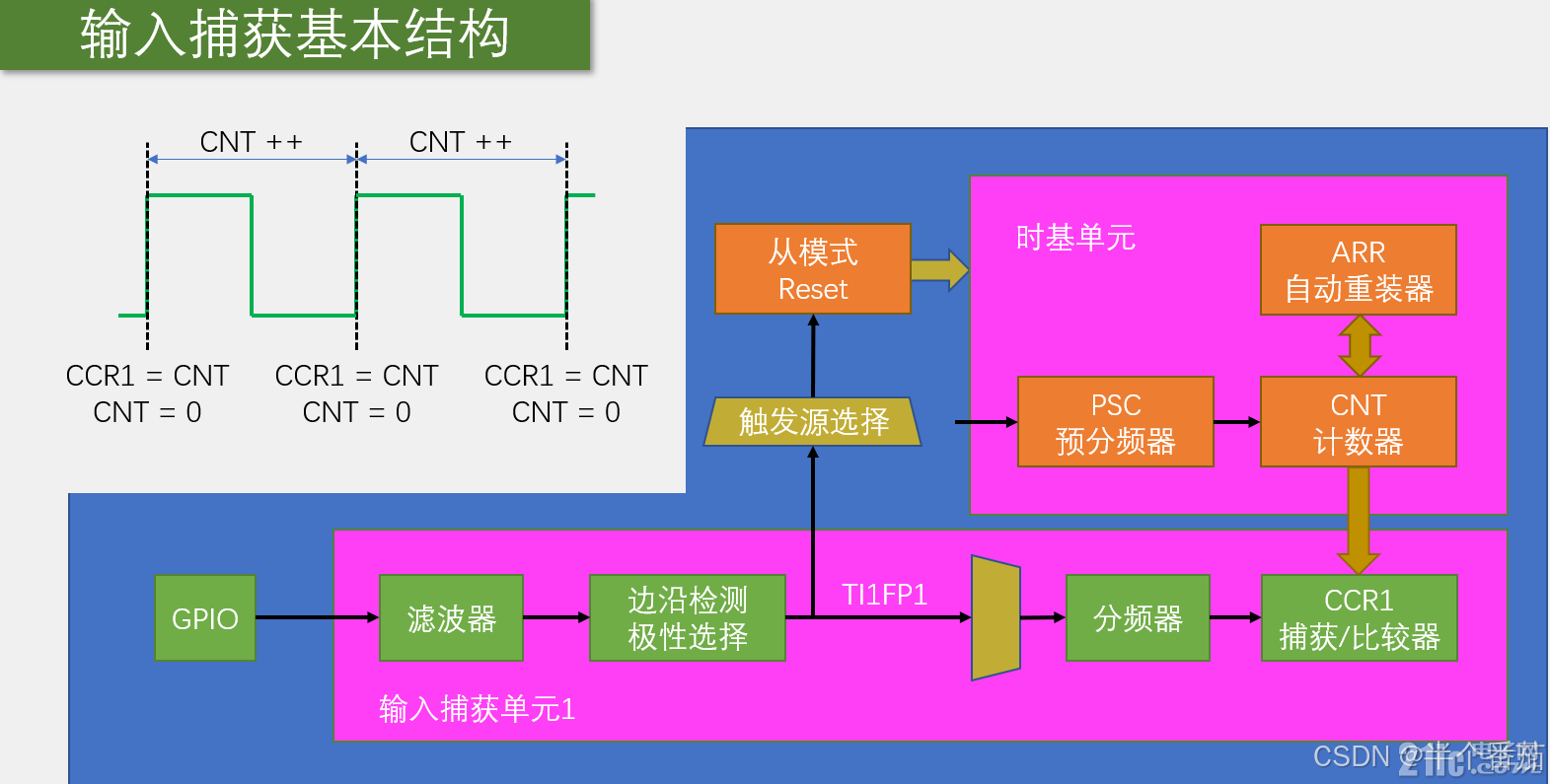

输入捕获基本结构
1. GPIO
GPIO: 通用输入输出引脚,用于接收外部信号。
滤波器: 对GPIO接收到的信号进行滤波处理,以去除噪声干扰。
2. 边沿检测/极性选择
边沿检测: 检测GPIO信号的上升沿或下降沿。
极性选择: 选择触发事件的边沿(上升沿、下降沿或双沿)。
3. 分频器
分频器: 对检测到的边沿信号进行分频处理,以适应定时器的计数频率。
4. CCR1 (捕获/比较器)
CCR1: 捕获寄存器,用于存储定时器当前的计数值。
捕获/比较器: 当检测到触发事件时,将定时器的当前计数值捕获到CCR1中。
5. 定时器单元
ARR (Auto-reload register): 自动重装载寄存器,设置定时器的最大计数值。
PSC (Prescaler): 预分频器,设置定时器的计数频率。
CNT (Counter): 计数器,根据预分频器的时钟进行计数。
6. 触发源选择
触发源选择: 选择触发输入捕获的信号源。
TI1FP1: 触发输入信号,经过滤波和边沿检测后的信号。
7. 从模式 Reset
从模式 Reset: 在某些情况下,触发事件可以导致定时器复位。
工作流程
GPIO信号输入:
外部信号通过GPIO引脚输入。
信号首先经过滤波器处理,去除噪声。
边沿检测:
滤波后的信号被送入边沿检测模块。
边沿检测模块检测信号的上升沿或下降沿。
极性选择:
根据配置选择触发事件的边沿(上升沿、下降沿或双沿)。
分频器处理:
检测到的边沿信号经过分频器处理,以适应定时器的计数频率。
捕获操作:
当检测到触发事件时,定时器的当前计数值被捕获到CCR1寄存器中。
这个值反映了触发事件发生时定时器的状态。
定时器计数:
定时器继续计数,直到下一个触发事件发生。
计数器CNT根据预分频器PSC的时钟进行计数。
自动重装载:
当计数器CNT达到ARR设定的最大值时,计数器清零并重新开始计数。
从模式 Reset:
在某些情况下,触发事件可以导致定时器复位,重新开始计数。
示例说明
假设:
ARR = 99: 计数器的最大值为99。
PSC = 1: 预分频器不进行分频。
CCR1: 捕获寄存器,用于存储计数值。
工作过程
计数器从0开始递增:
当CNT = 0时,开始计数。
当CNT = 99时,计数器清零并重新开始计数。
边沿检测:
当GPIO信号的上升沿到来时,触发捕获操作。
捕获操作:
将当前计数值捕获到CCR1寄存器中。
重复上述过程:
每次检测到上升沿时,捕获当前计数值,并记录在CCR1中。
总结
输入捕获功能主要用于测量时间间隔、频率或周期。通过配置定时器和捕获寄存器,可以精确地捕捉外部事件发生的时间点,并进行相应的处理。
