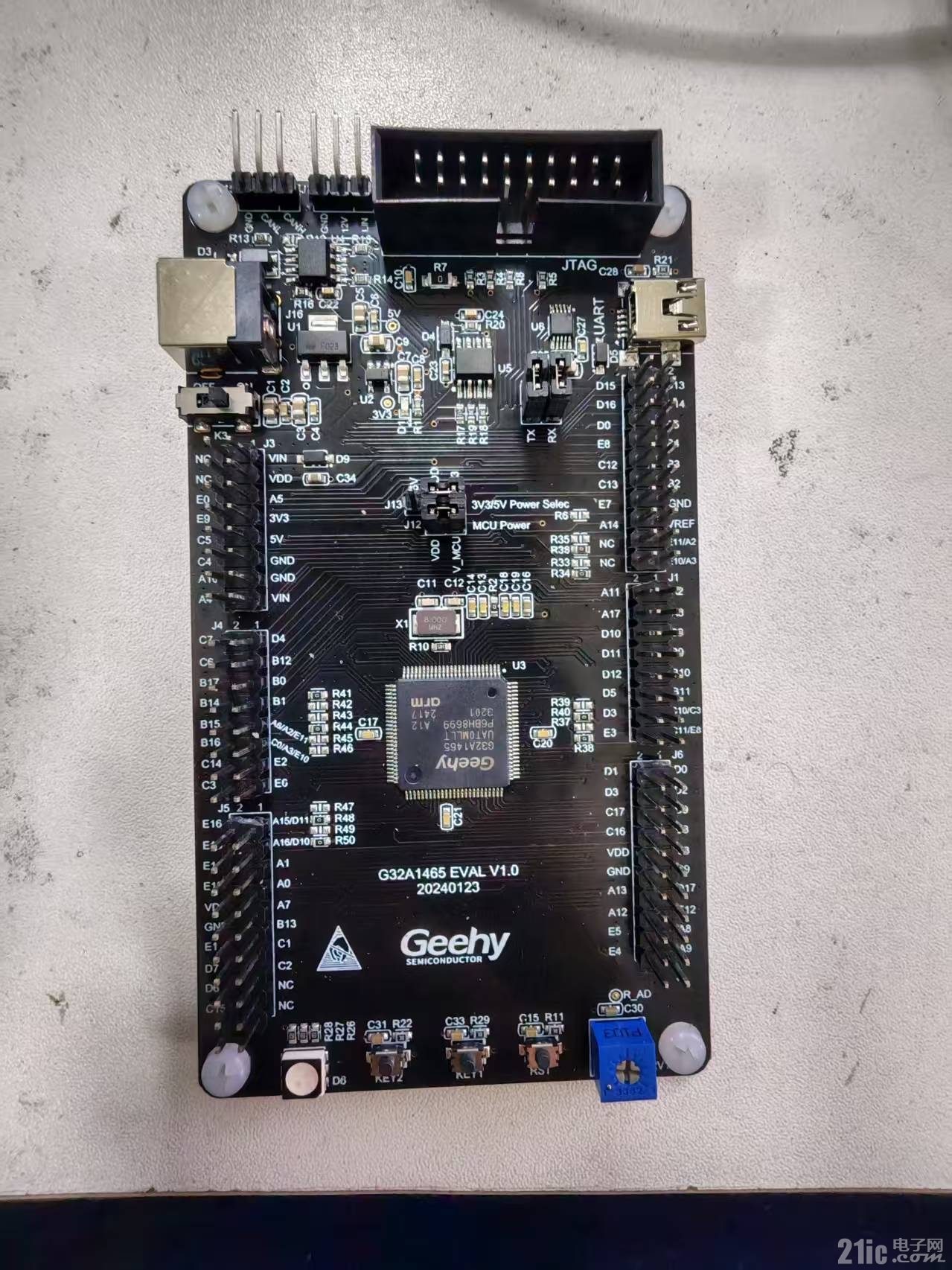

实物图片如下:
为了方便用户快速开发该款开发板,官方提供了一张说明书,使用彩色的图片将该款开发的各个IO口标出,只是这张图片自己找了半天也没找到,要是官方提供这个图片就方便很多了。不过引脚的复用功能,我们可以在数据手册中查询。

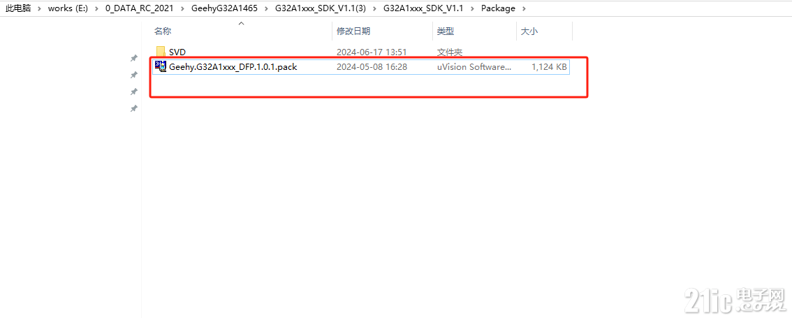

我们需要极海G32A1465的软件支持包,在官方的支持包里,可以找到。
这里我们一键安装就好了,然后基本上就可以对该款开发板进行开发了。

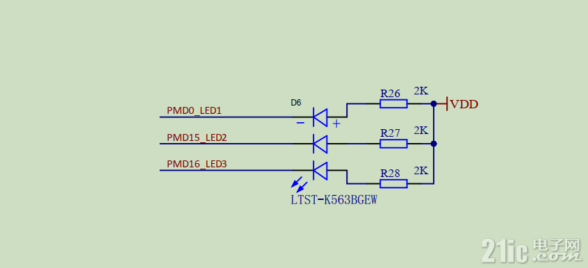

3.1:查看一下板子的连接图:如下所示:
如上图所示:为板载RGB灯的原理图,在软件编写的时候,我们只需要将所对应的GPIO引脚,拉低就可以。由于不同颜色的LED灯,给人的感觉不太一样,这里建议将限流电阻进行修改,整体的LED灯都会比较刺眼。一般我设计的时候都会在几个ma,最大的话也不会超过10ma。

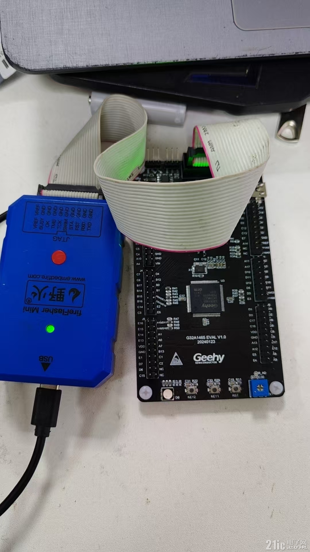

实物测试图片如下所示:使用DAP进行调试

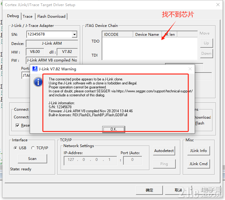

在使用keil5开发时候,需要注意下使用arm编译器版本为6.19 低版本的会有问题,导致编译报错,无法正常开发。

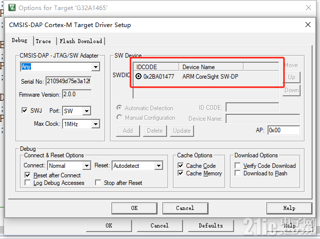

然后我使用的调试器是野火的DAP,DAP模式,我是用J-LINK的版本估计比较低,使用的时候会报错,如下所示:
