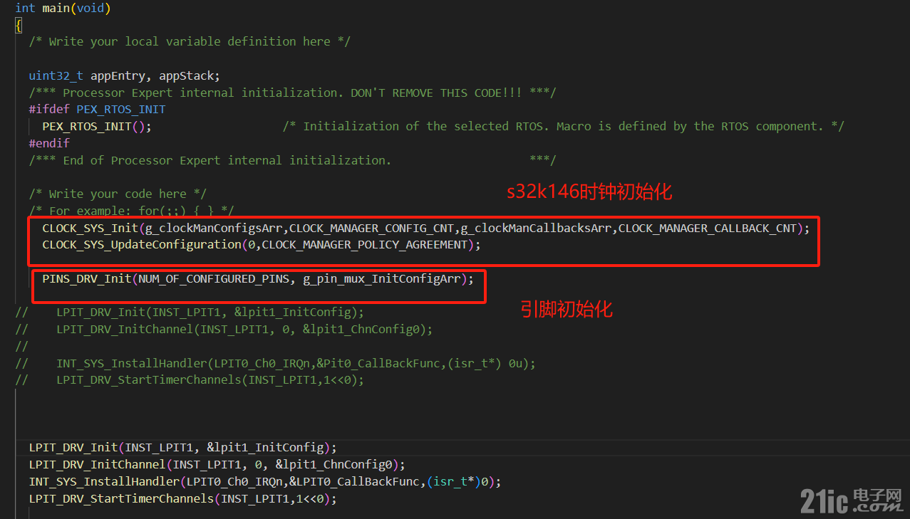

大家好,首先我非常荣幸获得极海开发板的测评资格。
我来到公司就是做嵌入式软件,拿到板子之前先是看了一下对应的keil驱动代码,本人最开始使用的竞品NXP的s32k146芯片,用s32ds V2.2开发,看到例程之后让我发现了新大陆:
打开示例代码的时候
对我来说眼前一亮的是函数调用跟nxp的差不多,也就是时钟初始化,引脚初始化,外设初始化,那这样的话实际做项目感觉就轻车熟路
其中极海的时钟初始化代码等同于nxp的代码,
引脚初始化函数都是一样的,
当我了解到NXP的烧录文件可以直接PIN对PIN烧录在极海的芯片上,我才感觉到他的神奇,当我之前一个现成的项目直接把极海的芯片焊接过来,然后烧录程序,完全可以正常运行,可能flash有所不同,导致在BOOT升级的时候没有成功,但是CAN通讯,LIN通讯都是兼容的,相当于完全不用改一点程序,我觉得这是强大的地方。
一方面,重新去了解寄存器很费时间,一个项目的开发时间也不是很充分,但是如果使用过NXP的芯片再用起来,就会很快的上手。大致浏览了一些基本例程,发现和之前在NXP芯片上用到的都是很相似的,后续我会进行G32A1465的一些详细测试,继续深入对比两者的差别。
