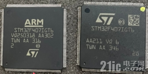

[STM32F4] STM32F407IGT6买到2种丝印,是买到假料吗,求解答
 楼主| 小小小小小小暖 发表于 2025-1-14 10:13 来自手机 | 显示全部楼层 |阅读模式
2种丝印,是买到假料吗
失物招領 发表于 2025-2-11 01:34 | 显示全部楼层
STM32F407IGT6出现不同丝印并不一定意味着是假料
她已醉 发表于 2025-2-11 02:32 | 显示全部楼层
不同生产批次的芯片可能在丝印格式、字体或位置上有所不同
将爱藏于深海 发表于 2025-2-11 03:21 | 显示全部楼层
ST可能有多个封装厂,不同工厂的丝印风格可能略有差异
故意相遇 发表于 2025-2-11 04:23 | 显示全部楼层
芯片的固件或硬件版本更新可能导致丝印变化
春日负喧 发表于 2025-2-11 05:34 | 显示全部楼层
部分客户可能要求定制丝印,导致与标准版本不同
温室雏菊 发表于 2025-2-11 06:26 | 显示全部楼层
观察芯片表面,假料通常做工粗糙,丝印模糊
白马过平川 发表于 2025-2-11 07:35 | 显示全部楼层
通过编程器读取芯片ID,与ST官方数据对比
风凉 发表于 2025-2-11 08:32 | 显示全部楼层
运行简单程序,检查芯片是否正常工作
西洲 发表于 2025-2-11 09:34 | 显示全部楼层
通过ST官方或授权代理商购买,降低假料风险
捧一束彼岸花 发表于 2025-2-11 10:24 | 显示全部楼层
从可靠渠道购买。这样假料就会少很多
