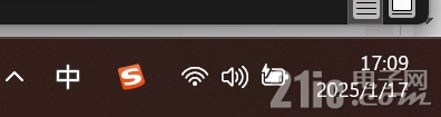

烧录后串口打印
查看现在时间
打开电脑右下边查看现在时间
可以看到两者时间一致,我的万年历就完成了,这是我原创的,
下面附件是我的万年历烧录hex文件,大家可以直接用jlink烧录到板子测试
万年历串口时间
万年历串口时间
桌面时间
桌面时间
万年历定时器算法
万年历定时器算法
非常准确的万年历
非常准确的万年历
