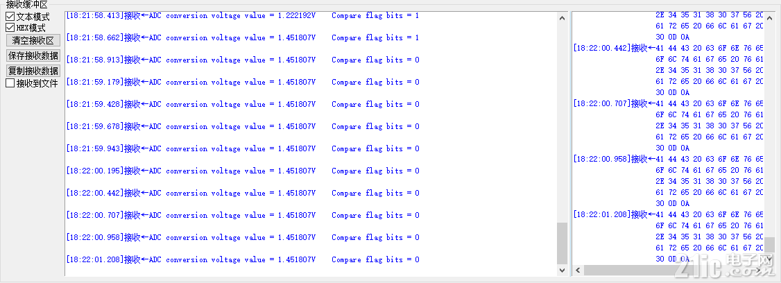

测试ADC输出图片:
实验现象:当旋转板载的电位器时候,可以看到串口工具内ADC的变化情况,同时可以看到板载RGB灯的变化情况;
