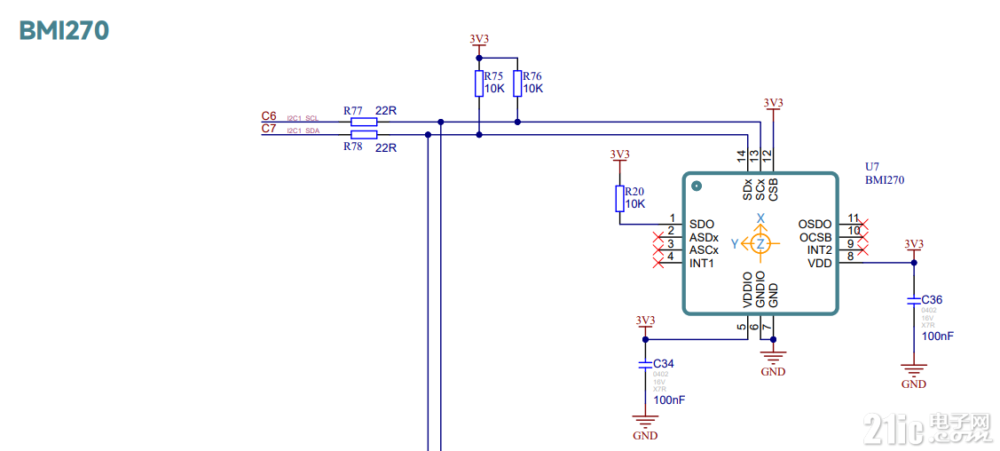

[MM32硬件] MM32F3270读写BMI270
 楼主| 地瓜patch 发表于 2025-1-21 20:02 | 显示全部楼层 |阅读模式
BMI270 超低功耗的IMU基于博世的MEMS工艺技术,而且大大提升了加速度计的偏移和灵敏度性能。另外,BMI270包含直观的手势、情境和活动识别功能,并集成了即插即用计步器,特别适合可穿戴设备、可听戴设备、增强现实和虚拟现实(AR/VR)等应用。
BMI270 IMU将精确的加速度和角速率测量与智能片上运动触发中断功能相结合。6轴传感器将16位三轴陀螺仪和16位三轴加速度计组合在一个紧凑的2.5 x 3.0 x 0.8 mm3 LGA封装中。
