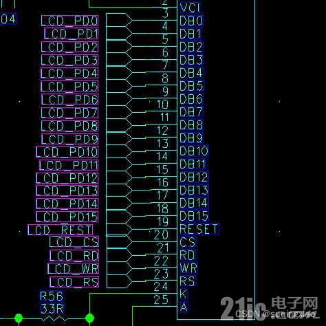

一、XFMC驱动液晶屏电路
二、XFMC对应IO口
在硬件上,LCD和N32G45X连接如下:
LCD_CS --> PD7 (XFMC_NE1);
LCD_RS --> PD11 (XFMC_A16);
LCD_WR --> PD5 (XFMC_NWE);
LCD_RD --> PD4 (XFMC_NOE)
LCD_PD0 -->PD14 (XFMC_D0);
LCD_PD1 -->PD15 (XFMC_D1);
LCD_PD2 -->PD0 (XFMC_D2);
LCD_PD3 -->PD1 (XFMC_D3);
LCD_PD4 -->PE7 (XFMC_D4);
LCD_PD5 -->PE8 (XFMC_D5);
LCD_PD6 -->PE9 (XFMC_D6);
LCD_PD7 -->PE10 (XFMC_D7);
LCD_PD8 -->PE11 (XFMC_D8);
LCD_PD9 -->PE12 (XFMC_D9);
LCD_PD10 -->PE13 (XFMC_D10);
LCD_PD11 -->PE14 (XFMC_D11);
LCD_PD12 -->PE15 (XFMC_D12);
LCD_PD13 -->PD8 (XFMC_D13);
LCD_PD14 -->PD9 (XFMC_D14);
LCD_PD15 -->PD10 (XFMC_D15);

yangjiaxu 发表于 2025-1-23 14:44 | 显示全部楼层
这种驱动液晶的话,是否需要接个SDRAM的随机存储器啊?是不是会效果更好一些呢
hhhh0294 发表于 2025-2-28 23:02 | 显示全部楼层
这个是8080接口吗,我没找到资料,官网选型没看到这个功能
