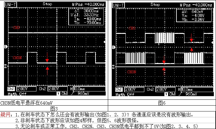

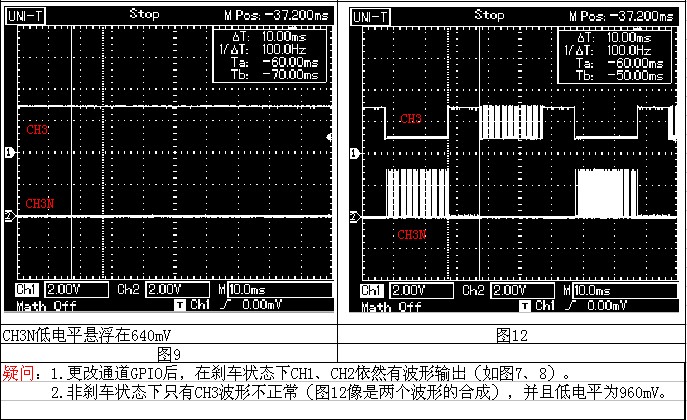

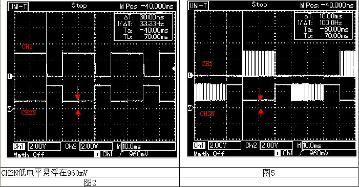

 楼主| wz88 发表于 2012-6-4 13:12 | 显示全部楼层 |阅读模式
硬件平台:STM32F0-Discovery开发板
开发工具:KEIL MDK V4.53
库文件:STM32F0xx_StdPeriph_Lib_V1.0.0
例程:STM32F0xx library\STM32F0xx_StdPeriph_Lib_V1.0.0\Project\STM32F0xx_StdPeriph_Examples\TIM\6_steps
主要问题汇总(详见截图):
1.刹车状态下CH1、CH2、CH2N、CH3N有波形输出,但不是配置中设置的波形。
2.无论刹车/非刹车状态,PA10、PB0、PB1输出波形低电平不是0V而是约960mV。(单独测试使用到的GPIO,置低置高均正常)
3.将CHxN输出引脚切换到PB13、PB14、PB15,CHxN输出波形正常,但PA10的问题仍然存在。
注:例程中的配置没有更改过,完全使用官网发布的代码。
小弟刚接触STM32系列控制器,还在入门中,请各位大侠、大牛帮忙指点,更希望香斑竹现身指教,在此先行谢过!
