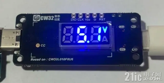

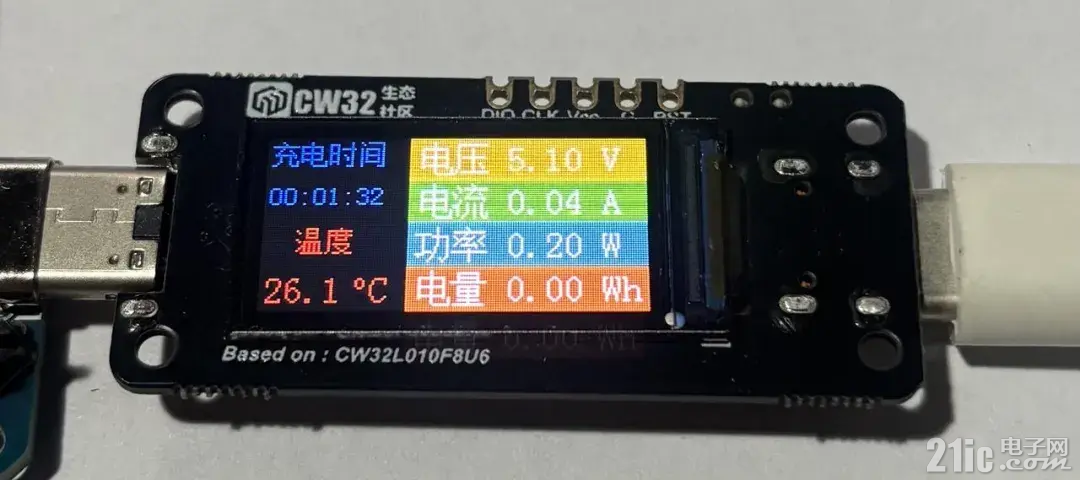

实物展示
LCD版
数码管版
模块正面

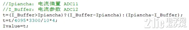

使用芯片INA199A1DCKR是一款由Texas Instruments(德州仪器)生产的电流检测放大器,广泛用于电流采集检测。INA199A1DCKR通过差分电路和采样电阻对电流进行采集。具体来说,电流通过采样电阻时会产生一个压降,这个压降被差分放大器放大,并转换为一个与电流成正比的输出电压。通过这种方式,可以实现对电流的精确测量。关键参数:(1)增益:INA199A1DCKR的增益倍数由内部电阻R1和R3的比值决定。例如,如果R1=1MΩ,R3=20KΩ,则增益倍数为50V/V。这意味着输出电压是输入电压(即采样电阻上的压降)的50倍。(2)共模电压范围:INA199A1DCKR的共模电压范围为-0.1V至26V。共模电压是指运放两个输入端相对于地的平均电压。在选择电流采样方案时,需要考虑共模电压范围,以确保运放不会失真。(3)电源电压:INA199A1DCKR的电源电压范围为2.7V至26V。在这个范围内,芯片可以正常工作并提供稳定的输出。(4)准确性:INA199A1DCKR的电流检测准确性为±1.5%,这意味着在测量过程中会有一定的误差,但通常这个误差是可以接受的。具体代码实现(结合原理图):
代码中Ipiancha为电流偏置,通过ADC11采集;I_Buffer为电流参数,通过ADC12采集。减去偏置后的AD值进行换算处理即可得到。

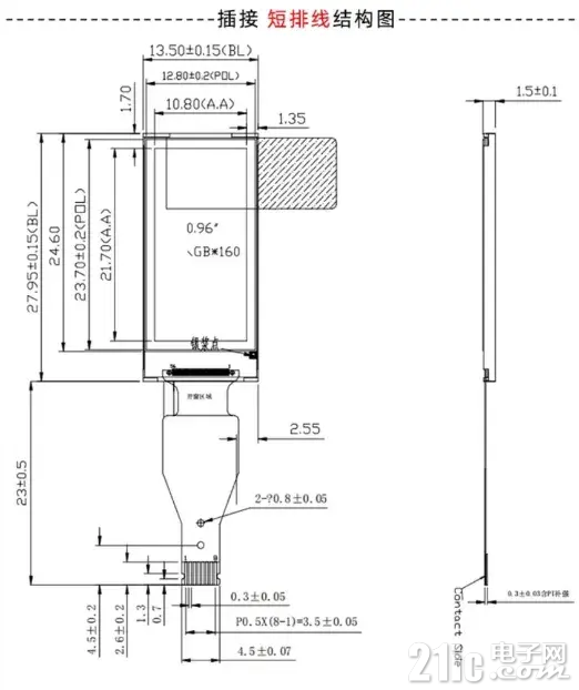

选用0.96寸TFTLCD,,驱动方式详见例程代码。相关参数见下图:

6.1 数码管版:
此提供了1个按键,5个页面,以及两个待机跳转功能,每个页面由按键K1进行切换。页面一,电流显示,数码管右下方会显示单位安培;页面二,电压显示,数码管右上方会显示单位伏特;页面三,功率显示,数码管右方会同时显示单位伏特以及安培;页面四,温度显示,数码管右方单位完全熄灭;页面五,熄屏显示,数码管以呼吸灯的方式显示一个点。待机跳转功能介绍:若处于充电状态且未处于熄屏页面,在间隔一定时间后会跳转到电流显示页面;若处于非充电状态且未处于熄屏页面,在间隔一定时间后会跳转到电压显示页面。
6.2 LCD版:
此提供了1个按键,3个页面,每个页面由按键K1进行切换。页面一,详情内容显示,左侧展示充电时间以及温度的数据,右侧展示电压,电流,功率,电量的数据,只在充电时展示当前累计充电时间和电量的数据,反之数据为零;页面二,主要内容显示,以更大字体的方式展示电压,电流,功率的数据;页面三,熄屏显示,LCD屏幕以呼吸灯的方式显示一个点。
