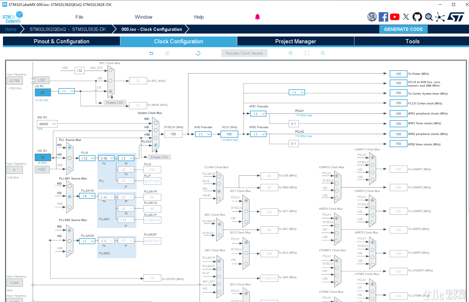

新建cubeMX工程
时钟设置为100MHz,方便计算

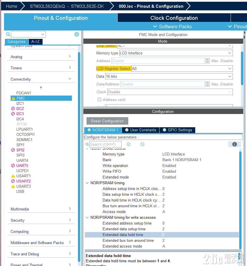

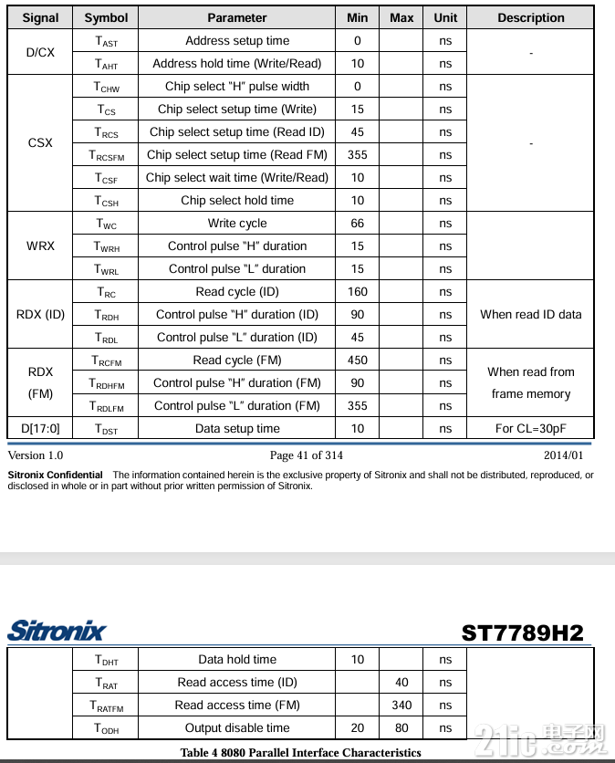

设置为这个值方便计算,实际上,这么算就是1个周期是10nS
实测,手册规定最低是10ns,那么你一定不能用10ns,要大于它,这里设置2个周期就是20ns就可以满足要求了
启用FMC,配置如下图所示

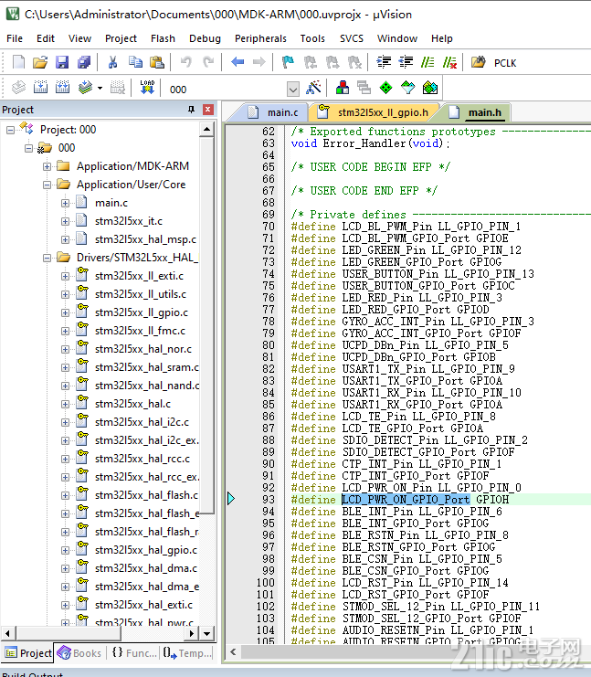

查看GPIO配置
发现GPIO就是按照开发板的手册原理图默认的,那么就不用再修改了

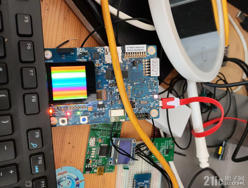

生成工程
完善代码
参考了yuyy1989的测试代码
并学习,在头文件main.h中,MX已经自动设置好了对应的引脚宏,跟原理图是一样的。应该原理图就是按照默认配置来做的。

编译烧录,可以看到红绿蓝色条了
原来使用8080接口这么容易
关于写数据和写指令地址也可以参考BSP示例里的,
#define LCD_REGISTER_ADDR FMC_BANK1_1
#define LCD_DATA_ADDR     (FMC_BANK1_1 | 0x00000002UL)
相关头文件里是
