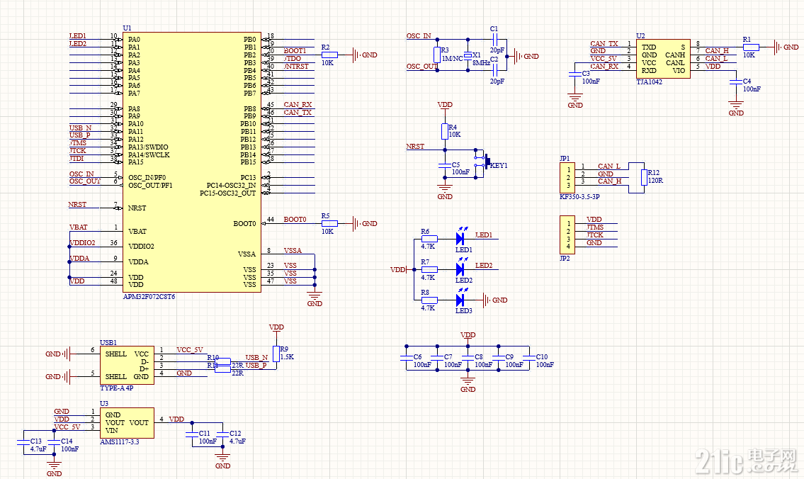

#申请原创#最近了解了CAN通信,发现市面上的USB-CAN的工具倒是不少,但是某立功和PCAN动辄2000+的价格也是过于离谱,简单了解原理后就打算自己做一个,查找相关资料后发现多数开源方案都是国外的,国内好像没什么出名的开源方案,刚好手边有几颗闲置的APM32F072芯片,该芯片包含一组USB和一组CAN接口,资源刚好够用,最终决定参考开源工具CANable来自己做一个USB-CAN工具。CANable的官网:https://canable.io/

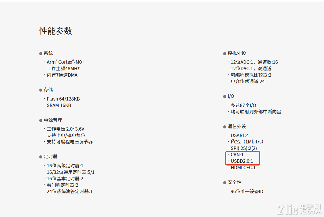

之所以主控芯片采用极海半导体的APM32F072芯片是因为,这颗芯片LQFP-48封装的芯片就包括一组CAN和一组USB,资源满足开发需要且Pin 对 Pin兼容ST芯片,性价比极高。具体的芯片资源如下图所示: 5.png
关于芯片更详细的信息大家可以登录官网自行查看芯片数据手册,https://www.geehy.com/

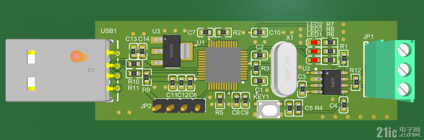

个人的方案相比于市面的方案主要优化了以下部分:修改了接口为Type-c,方便日常使用,同时将板载的物料全部替换为常用物料,方便复刻。 2.png
本方案为非隔离版本方案,有隔离需求的可以自行添加隔离器件,原理图和PCB文件都会放在附件,有需要的可以自取。
硬件方案兼容市面上常见的CANable,PCAN,candlelight等固件,附件有编译好的固件,可供验证功能,固件复杂度不高,有兴趣的话大家也可以自行开发。
方案我已打板验证过,可以放心复刻。
