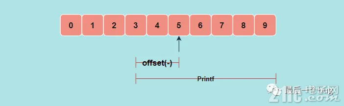

编码目标:
[color=rgba(0, 0, 0, 0.9)]    根据字符串起点打印不同偏移(Offset)到结尾的字符串,如果Offset为负数就向前移动并打印到字符串末尾。

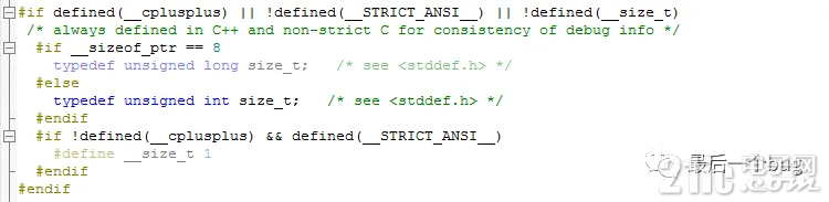

[color=rgba(0, 0, 0, 0.9)]    得找找size_t的具体实现,通过查找C标准库了解到,size_t是一个无符号的整形类型,如下图所示:
[color=rgba(0, 0, 0, 0.9)]    总感觉说明虚了一点,还是上代码比较实在点,于是bug菌找来了一个具体实现:
[color=rgba(0, 0, 0, 0.9)]    上图可以看到size_t根据系统位数不同,分别由unsigned int和unsigned long这样的无符号类型来实现,所以与我们的猜测还是相符合的。
