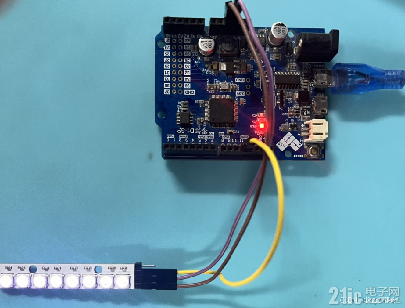

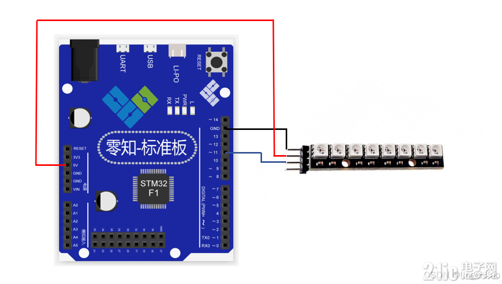

二、硬件连接
                           零知标准开发板
                               WS2812B
                        5V
                        VCC
                        GND
                        GND
                        Din
硬件连接示意图
实际连接

1、打开零知实验室软件开发工具,然后新建项目,输入代码
2、将库文件解压放到库文件存放的目录下
3、选择端口进行编译,然后上传到开发板中。
1.引用库文件WS2812B.h
  1. #include <WS2812B.h>  // 引入用于控制WS2812B LED灯带的库
  2. #define NUM_LEDS 9  // 定义灯带上的LED数量
  3. #define DELAYVAL 500 // 定义延迟时间(单位:毫秒),用于在不同效果之间的暂停时间
  4. /*
  5. * 注意:该库使用SPI1进行数据传输
  6. * 将WS2812B的数据信号输入引脚连接到开发板的MOSI引脚。
  7. */
  8. WS2812B strip = WS2812B(NUM_LEDS);  // 创建一个WS2812B对象,用于控制灯带
