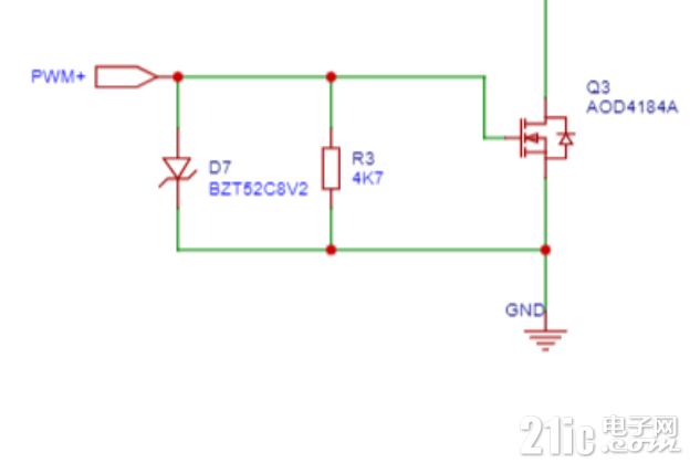

 楼主| 天灵灵地灵灵 发表于 2025-2-20 09:35 | 显示全部楼层 |阅读模式
那个MOS上面串联发热元件到VCC供电。
用PWM调控

这个D7应该没什么必要吧,我觉得
suiziq 发表于 2025-6-5 12:30 | 显示全部楼层
你的PWM的电压,能保证Q3完全导通吗?
ewyu 发表于 2025-6-5 13:40 | 显示全部楼层
感觉最好是PWM的引脚配合一个三极管做放大才行
miltk 发表于 2025-6-5 14:59 | 显示全部楼层
应该是没啥问题的吧,我觉得
hhdhy 发表于 2025-6-5 16:12 | 显示全部楼层
就怕你的PWM驱动不起来你的MOS就尴尬了
wamed 发表于 2025-6-5 18:06 | 显示全部楼层
一般来说,这么设计没问题,但是感觉PWM驱动能力,emmm你自己估计
一切D都好 发表于 2025-6-5 19:22 | 显示全部楼层
你控制的是GND呗?其实我觉得你控制VCC端多好啊
gongqijuns 发表于 2025-6-6 08:56 | 显示全部楼层
一般没问题的,这么设计,就是觉得D7有必要吗?
清芯芯清 发表于 2025-6-6 10:16 | 显示全部楼层
用个三极管做放大吧,而且还能保护后级
eleg34ance 发表于 2025-6-6 12:24 | 显示全部楼层
应该可以,R3的4.7K估计可以选择大点的,这样能省点电吧
