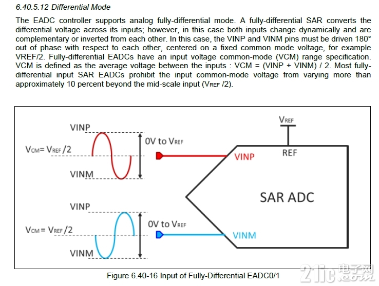

各位专家你好,目前使用M487JIDAE
想使用ADC差分输入去讀取音源線訊號
参考TRM的代码设定 但是读取出来的值有点奇怪
ADC clock 、GPIO mode的设定看起来没问题
使用PB0 PB1
下面是我ADC初始化的配置
void        EADC_Init()
SYS_ResetModule(EADC_RST);
EADC_Open(EADC, EADC_CTL_DIFFEN_DIFFERENTIAL);
EADC_ConfigSampleModule(EADC, 0, EADC_SOFTWARE_TRIGGER, 0);
EADC_CLR_INT_FLAG(EADC, EADC_STATUS2_ADIF0_Msk);
EADC_ENABLE_INT(EADC, BIT0);
EADC_ENABLE_SAMPLE_MODULE_INT(EADC, 0, BIT0);
跟ADC读取函式
uint16_t        Get_ADC_VAL()
uint16_t vol=0;
EADC_START_CONV(EADC, BIT0);
while (EADC_GET_INT_FLAG(EADC, BIT0) == 0);
vol = EADC_GET_CONV_DATA(EADC, 0);
EADC_CLR_INT_FLAG(EADC, BIT0);
return        vol;
输入测试电压
V+:3.32V    V-:     0V       vol:3.32V  (0xFFF)
V+:3.32V    V-:1.66V       vol:2.49V   (0xC05)
V+:1.66V    V-:1.66V       vol:1.66V   (0x805)
V+:1.66V    V-:    0V        vol:2.49V  (0xC05)
看起來像single-end mode 读取出来的值有点奇怪
不知有没有参考的代码和电路能够解决我的问题
yhu1983 发表于 2025-7-11 16:09 | 显示全部楼层
你的计算公式不对哦。你用的单端输入的公式在计算Vi= (adc-2048)/4096 * 2 *3.3
另外输入数据也不太合适,差分输入电压共模在Vref/2左右不超过
