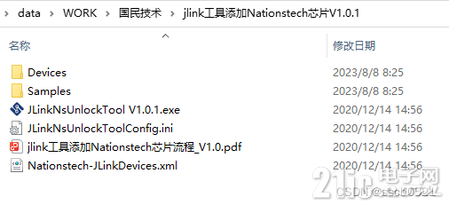

产品用到N32G455VE,JLink版本是JLink_V644g,没有该芯片,需要添加。用到的资料由厂家提供。
1. Device 下载算法文件
2. Samples J-Flash 工程
3. Nationstech-JLinkDevices.xml 需要添加的国民技术芯片型号文件
4. JLinkNsUnlockTool V1.0.1.exe 解锁国民技术芯片读保护 L1 级别应用程序
5. JLinkNsUnlockToolConfig.ini 解锁读保护应用程序所需的配置文件

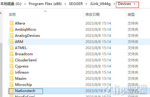

1、修改 JLinkDevices 配置文档
1) 找到 JLink 安装路径,打开 JLinkDevices 文档(可使用 notepad 打开)
2) 打开提供的 Nationstech-JLinkDevices 文档,将 Nationstech 所有芯片配置的内容复制到安装路径下的
JLinkDevices 文档末尾,点击保存。

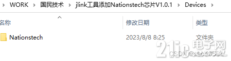

2、添加 Nationstech 的下载算法文件
将Nationstech文件夹复制到JLink Devices文件夹。
3、 添加 Nationstech 的 JFlash 工程文件
