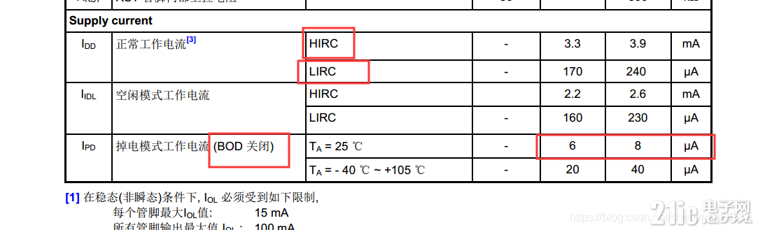

一、低功耗问题
N76E003电源有两种模式,若想最大降低功耗,那么当然选择掉电模式了,进入掉电模式很简单直接set_PD,单片机就进入掉电了;
文档中给出的电气特性说是最低可以达到6-8ua;
我也测试了,若只写
clr_BODEN;//关闭欠压检测
set_PD;// 进入掉电模式
发现功耗还是比较大的,并没有达到6-8ua;后面找到问题,原来将单片机切换至低速模式(LIRC)时,再进入掉电,那么才能达到6-8ua。
        set_OSC1;
        clr_OSC0;
        clr_HIRCEN;
        clr_BODEN;
        set_PD;
具体的一些注意事项看规则书:

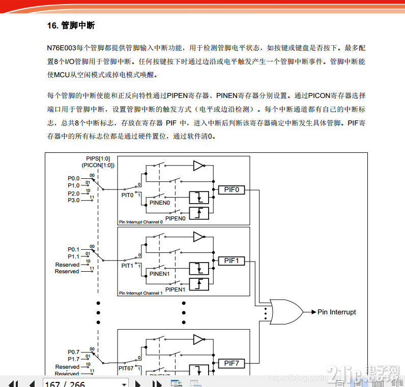

二、唤醒问题
通过规则书,我们可以发现中断可以唤醒单片机;
//-------管脚中断中断服务程序---------
void PinInterrupt (void) interrupt 7
                if(PIF==0x01)//0通道
                        PIF=0;//清除外部中断标志
void EXTI_Init(void)
        set_EA;        //开启总中断
        set_EPI;        //开启管脚中断(位于拓展中断中)
        P30_Input_Mode;                        //设置为输入模式
        set_PIPS1;
        set_PIPS0;//选择P3.0为中断输入源
        Enable_BIT0_FallEdge_Trig;        //下降沿
管脚中断的一些配置,主要参考这张图,再根据我上面贴的代码,很容易可以举一反三,那么其他的管脚中断配置就出来了。
