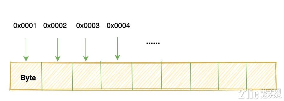

(1)内存编址

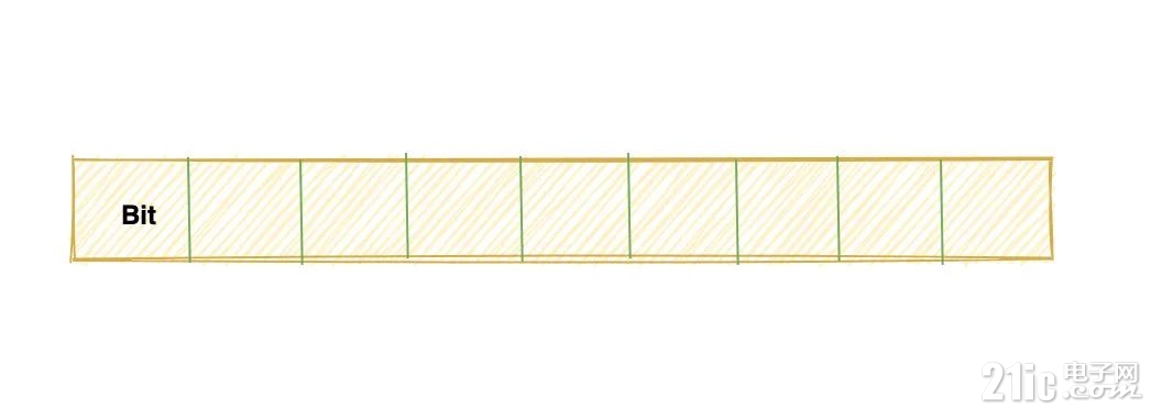

计算机的内存是一块用于存储数据的空间,由一系列连续的存储单元组成,就像下面这样,
每一个单元格都表示 1 个 Bit,一个 bit 在 EE 专业的同学看来就是高低电位,而在 CS 同学看来就是 0、1 两种状态。
由于 1 个 bit 只能表示两个状态,所以大佬们规定 8个 bit 为一组,命名为 byte。
并且将 byte 作为内存寻址的最小单元,也就是给每个 byte 一个编号,这个编号就叫内存的地址。
这就相当于,我们给小区里的每个单元、每个住户都分配一个门牌号,在生活中,我们需要保证门牌号唯一,这样就能通过门牌号很精准的定位到一家人。
同样,在计算机中,我们也要保证给每一个 byte 的编号都是唯一的,这样才能够保证每个编号都能访问到唯一确定的 byte。

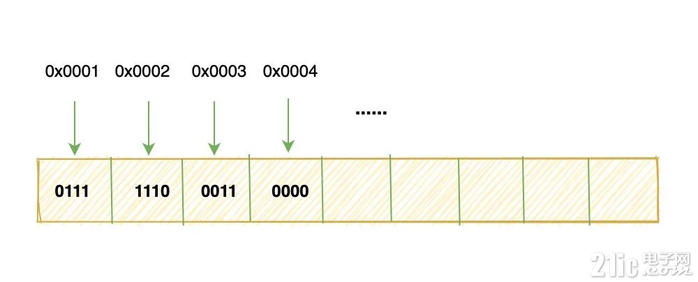

当你写下一个变量定义的时候,实际上是向内存申请了一块空间来存放你的变量。
我们都知道 int 类型占 4 个字节,并且在计算机中数字都是用补码(不了解补码的记得去百度)表示的。
999 换算成补码就是:0000 0011 1110 0111
这里有 4 个byte,所以需要四个单元格来存储:
有没有注意到,我们把高位的字节放在了低地址的地方,那能不能反过来呢?
当然,这就引出了大端和小端。
像上面这种将高位字节放在内存低地址的方式叫做大端,反之,将低位字节放在内存低地址的方式就叫做小端。
上面只说明了 int 型的变量如何存储在内存,而 float、char 等类型实际上也是一样的,都需要先转换为补码。
对于多字节的变量类型,还需要按照大端或者小端的格式,依次将字节写入到内存单元。
记住上面这两张图,这就是编程语言中所有变量的在内存中的样子,不管是 int、char、指针、数组、结构体、对象… 都是这样放在内存的。
