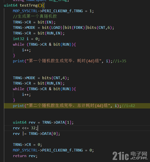

HC32L190的TRNG性能如何?
根据i的值,大概可以估计生成一次随机数要几百tick时钟。

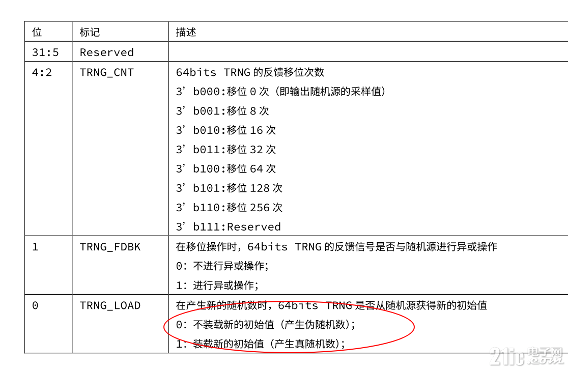

根据手册,这个能产生伪随机数是吗?
请问具体随机数生成的原理是什么呢?配置这些寄存器会对随机数有什么影响?
rsxh 发表于 2025-2-25 15:11 | 显示全部楼层
TRNG_LOAD是设置为1加载新的初始值, 这个初始值是一个真随机数, 故产生的随机数序列也为真随机数。
如设置为0, 则初值是确定的,是通过伪随机数生成器,数学的迭代方法生成的随机数序列。再进行相对“随机”截取组合的方法产生, 在一定程度上有可重复性。

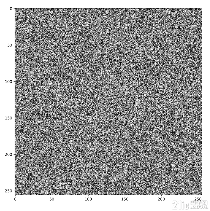

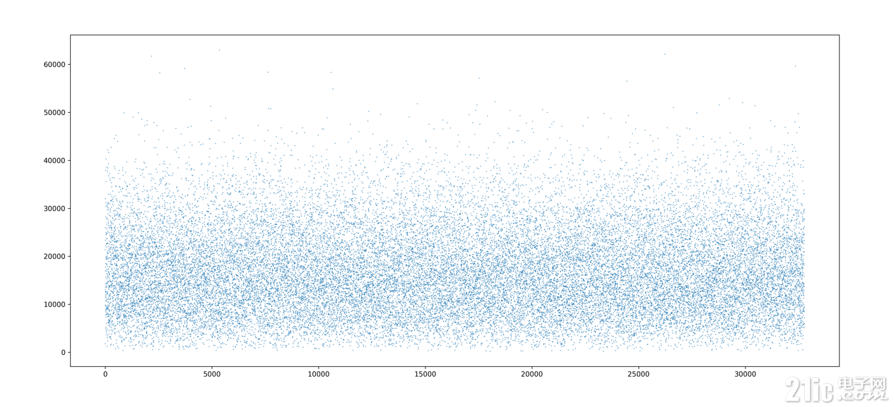

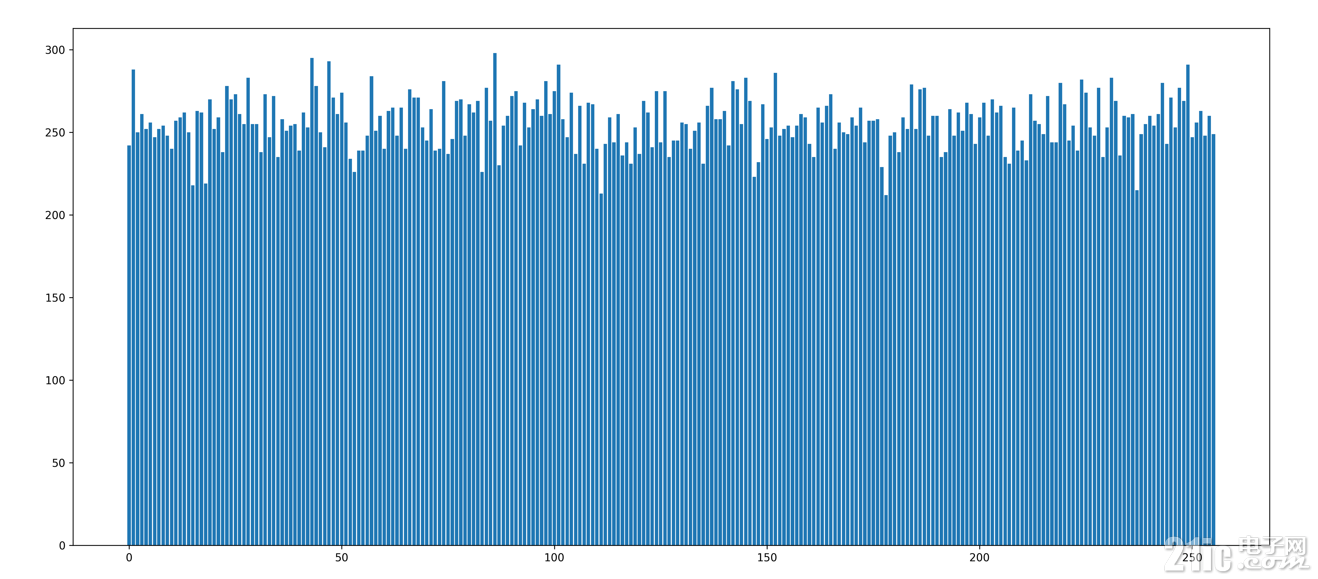

我对 HC32L190伪随机数发生器做了分析,看起来性能还是很好的:
灰度图

对随机序列进行FFT
byte频数统计
