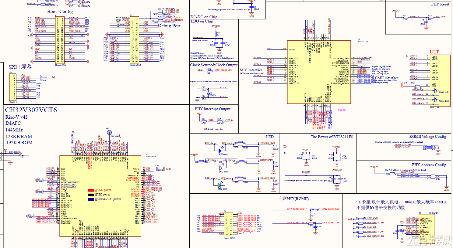

PS:沁恒CH32V307VCT6-R2开发板带有千兆PHY(RTL8211FS),本次测试基于该开发板。该开发板原理图以及PCB图可在CH32V 307 EVT中获取到,如下图。
EVT下载链接如下:https://www.wch.cn/downloads/CH32V307EVT_ZIP.html

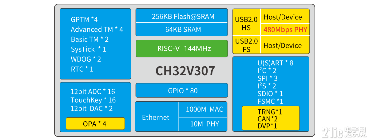

CH32V307是一款RISC-V内核的互联型MCU,系统主频最大支持144MHz,FLASH 256KB,RAM 64KB,FLASH、RAM大小可配置修改。支持以太网通信,集成千兆MAC,并内置10M PHY。本次测试主要对MAC层收发速度进行一个测试。

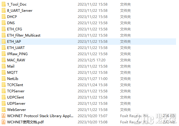

CH32V307 EVT提供了以太网相关例程,包含了CH32V307 MAC_RAW的例程,如下图。MAC_RAM例程为MAC层接收和发送数据演示例程,本次测试程序基于该例程进行修改,进行接收、发送的速度测试。
例程修改:
由于测试是进行MAC层最大收发速度测试,以太网驱动文件选择RGMII.c这个文件,其他文件排除编译,如下图:
例程讲解:

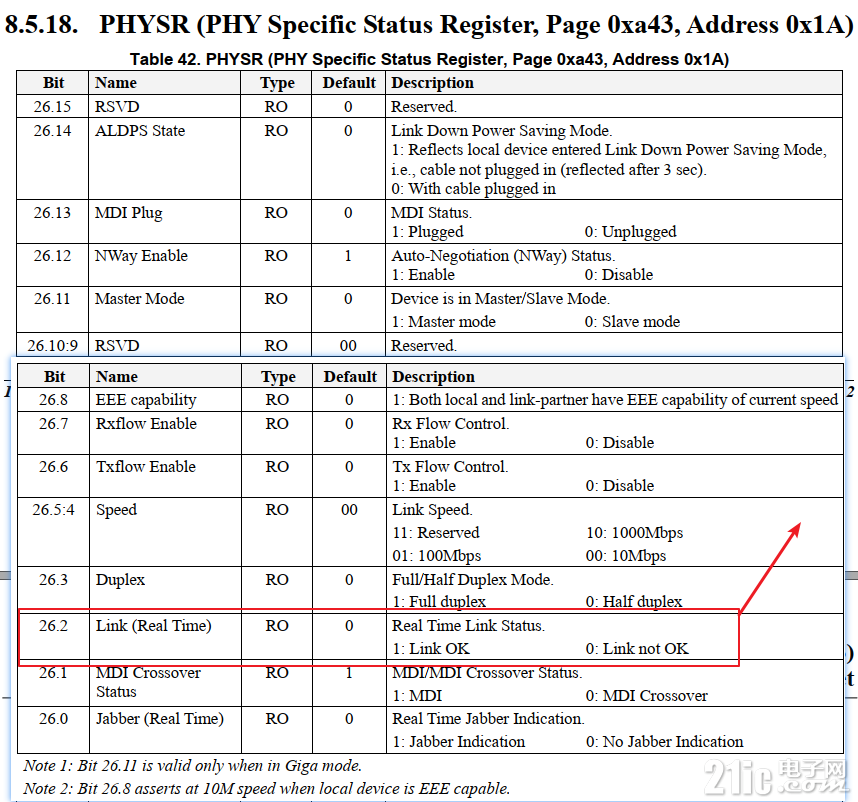

ETH_ReadPHYRegister( PHY_ADDRESS, 0x1A);函数对0x1A寄存器进行读取,0x1A寄存器具体如下:
phy_stat = ETH_ReadPHYRegister( PHY_ADDRESS, 0x1A) & 0x04;主要对0x1A寄存器位2的值进行判断,位2表示Link连接状态,当Link连接,该位值为1,执行ETH_PHYLink函数。
