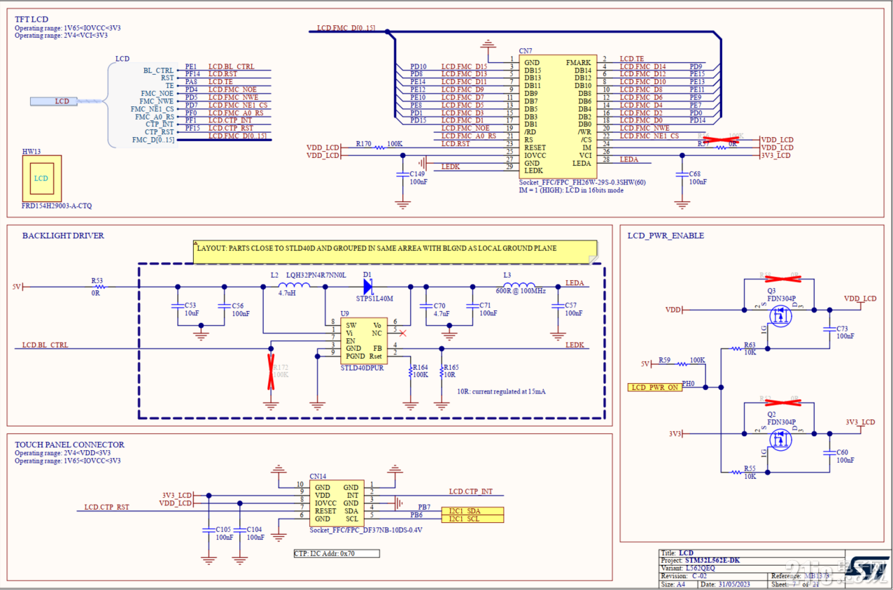

一.原理
      开发板使用204*240 RGB LCD。原理如下
二.代码准备

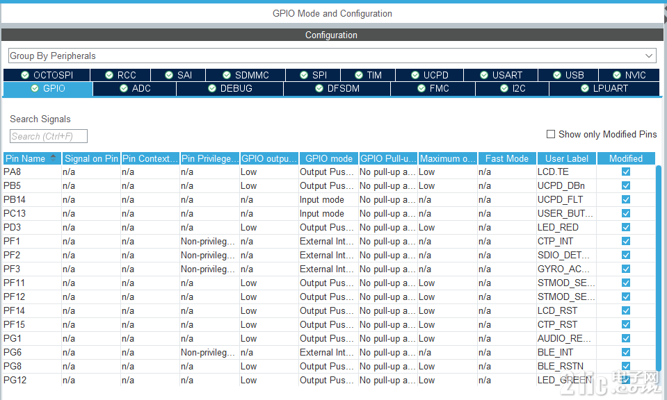

1.GPIO引脚配置如下,主要是复位引脚、背光引脚、电源控制引脚。

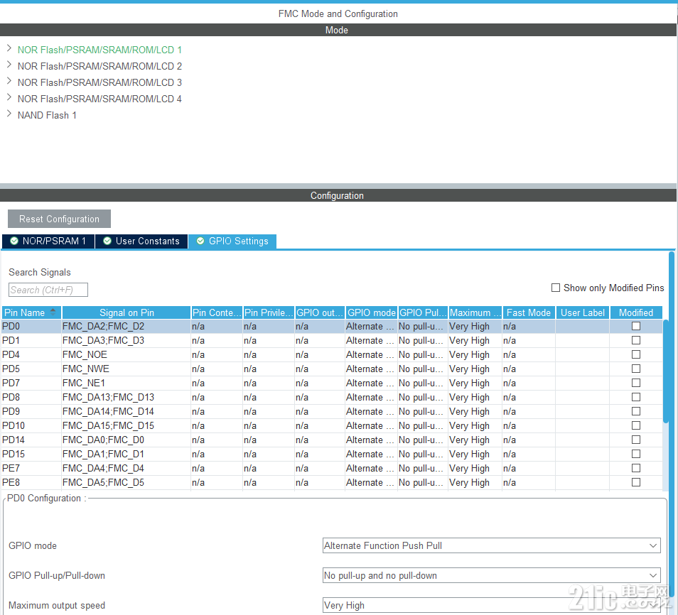

2.LCD FMC接口配置
      至此,实现硬件引脚配置。后面以STM32Cube MCU Packages安装包下的BSP库为基础代码展开。

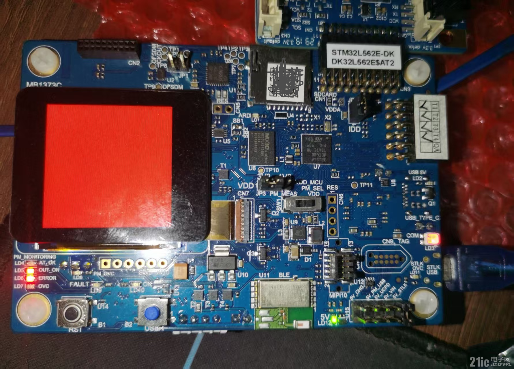

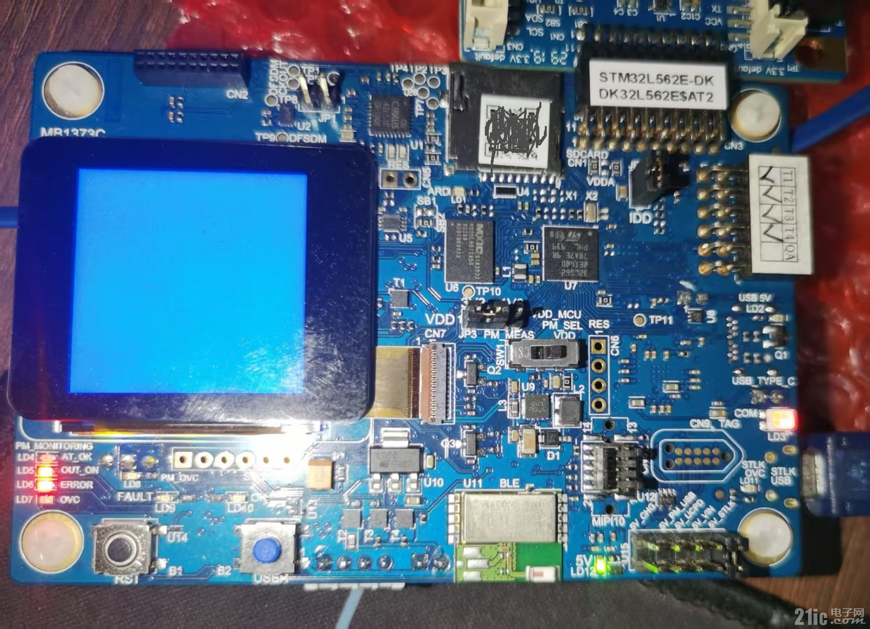

4.LCD刷屏显示红、绿、蓝
  1. UTIL_LCD_FillRect(0, 0, 240, 240, UTIL_LCD_COLOR_RED);
  2.   HAL_Delay(1000);
  3.   UTIL_LCD_FillRect(0, 0, 240, 240, UTIL_LCD_COLOR_GREEN);
  4.   HAL_Delay(1000);
  5.   UTIL_LCD_FillRect(0, 0, 240, 240, UTIL_LCD_COLOR_BLUE);
  6.   HAL_Delay(1000);

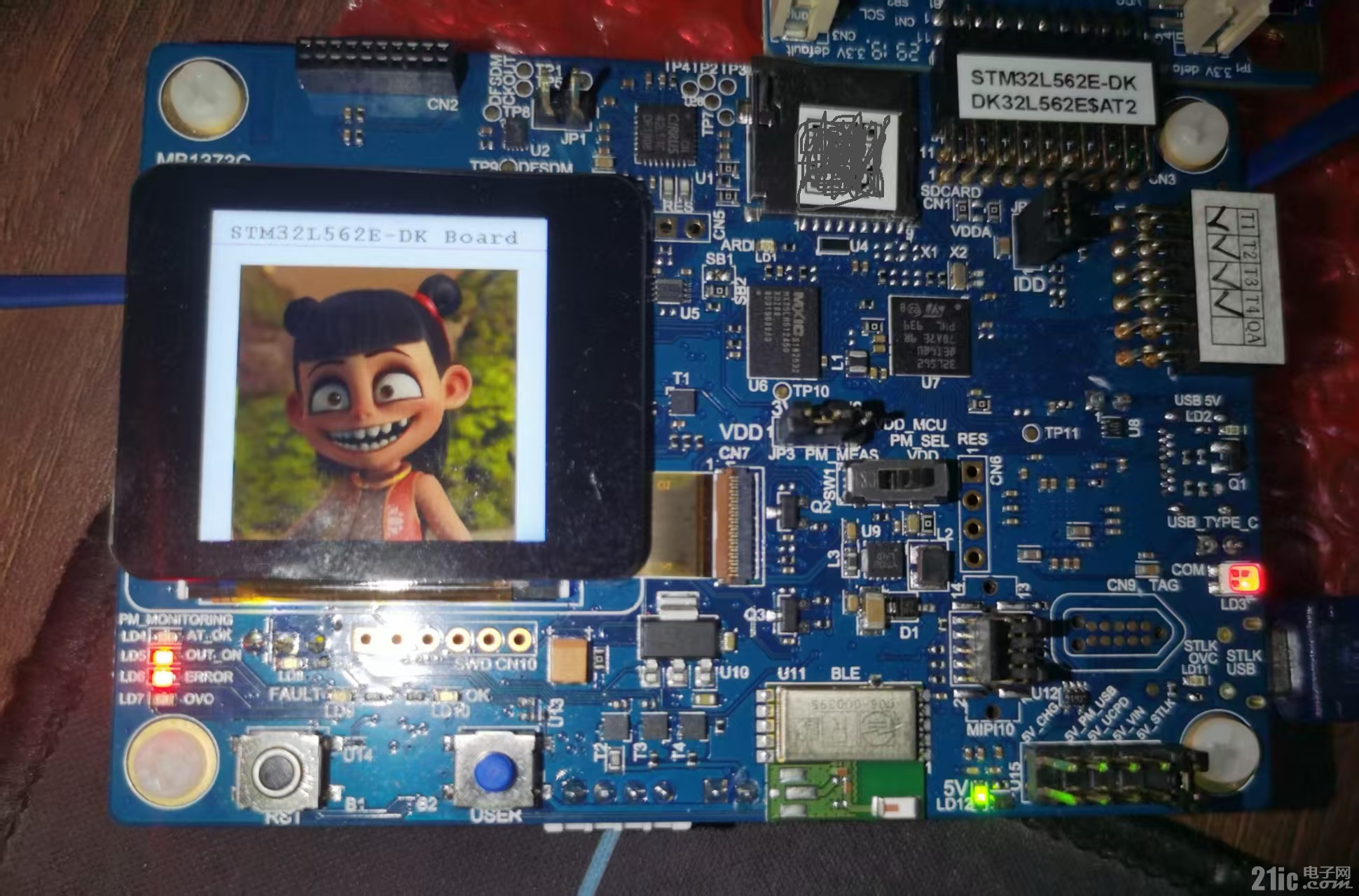

5.LCD显示字符串
  1. UTIL_LCD_SetFont(&Font16);
  2.   /* Set the LCD Text Color */
  3.   UTIL_LCD_SetBackColor(UTIL_LCD_COLOR_LIGHTMAGENTA);
  4.   UTIL_LCD_SetTextColor(UTIL_LCD_COLOR_BLUE);
  5.   UTIL_LCD_FillRect(0, 0, 240, 30, UTIL_LCD_COLOR_LIGHTMAGENTA);
  6.   /* Display LCD messages */
  7.   UTIL_LCD_DisplayStringAt(0, 10, (uint8_t *)"STM32L562E-DK Board", CENTER_MODE);

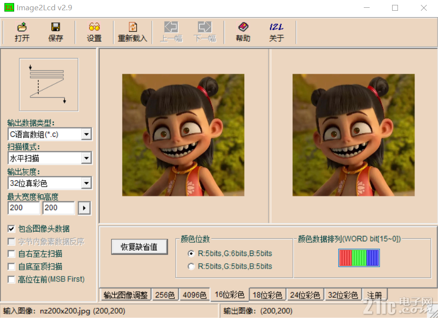

6.LCD显示图像
(1)制作200*200像素图片,使用Image2Lcd工具加载设置如下图所示,生成图像数组。
(2)编写画图函数

三.测试
      编译烧录后。LCD分别显示红绿蓝刷品,显示字符串及图像。效果如下。
