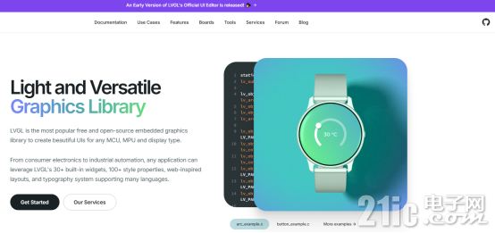

       综上可知:LVGL是一款具有丰富部件,具备高级图形特性,支持多种输入设备和多国语言,独立于硬件之外的开源图形库。官方地址为:LVGL — Light and Versatile Embedded Graphics Library,该网页主要包含用户文档、图片转换器和字体转换器,该网页打开后如图1.1.1所示:
图 1.1.1 LVGL官方页面
      上图中,点击右上角图标即可进入LVGL源码的github仓库,在该仓库中,可以下载LVGL相关的源码;点击Documentation既可打开LVGL官方文档,该文档中英文翻译都包含,主要讲解LVGL的基础知识、移植、部件使用、示例等等。可以结合官方文档以及本章内容一起学习LVGL的移植操作。

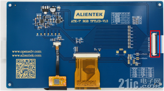

       我们正点原子的 2.8/3.5/4.3/7/10.1 寸 TFTLCD 模块以及 RGBLCD 模块都是16位色深的显示屏,这些显示屏皆可满足 LVGL 的要求。

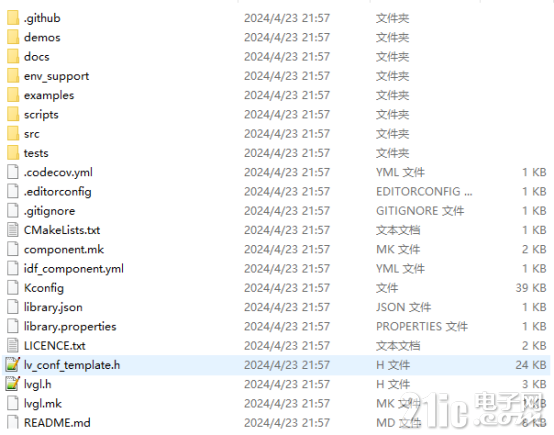

       LVGL源码下载
       LVGL 相关的源码和工程都是存放在 GitHub 远程仓库中,该 GitHub 远程仓库地址为GitHub - lvgl/lvgl at release/v8.2,用户可以在该仓库中下载LVGL图形库的源码。由于GitHub仓库的服务器在国外,如果用户在国内访问该服务器可能登录不成功。我们可以从正点原子网盘资料中获取LVGL的V8.2版本源码,如图 1.1.2所示:
图 1.1.2 LVGL源码
      上图中,“LVGL使用工具.zip”压缩包里存放了 LVGL 相关的离线转换工具,这些离线工具是广大爱好者根据 LVGL 的字库定义规则和图片的处理特性而编写的软件;“lvgl-release-v8.2.zip”压缩包里存放了LVGL图形库的V8.2 版本源码,其解压后如图 1.1.3所示:
图 1.1.3 LVGL源码文件
      由上图可知,LVGL 源码的目录下有很多文件和文件夹,但用户并不需要完全了解它们,我们只需要了解与移植相关的部分即可。各文件夹和文件的功能如表 1.1.1所示:

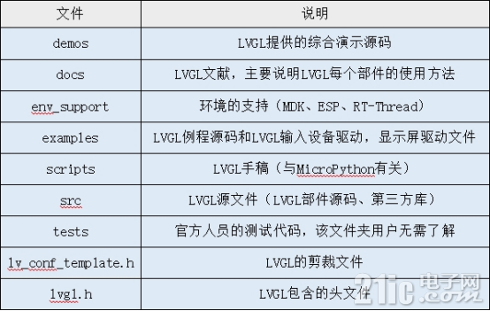

表 1.1.1 lvgl-release-v8.2文件说明
       上表中,与LVGL移植相关的有examples文件夹、src文件夹、lv_con_template.h和lvgl.h文件,其它的部分均与移植无关,用户可以忽略。接下来我们分别看一下examples、src这两个文件夹的文件结构:

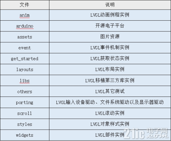

       examples文件夹
       该文件夹主要包含LVGL部件实例、动画实例、其它第三方库实例以及输入设备和显示器驱动文件等内容,具体如表 1.1.2所示:
表 1.1.2 examples文件夹内容
       上表中,只有porting文件夹与移植相关,其它文件夹中存放的是各种实例。

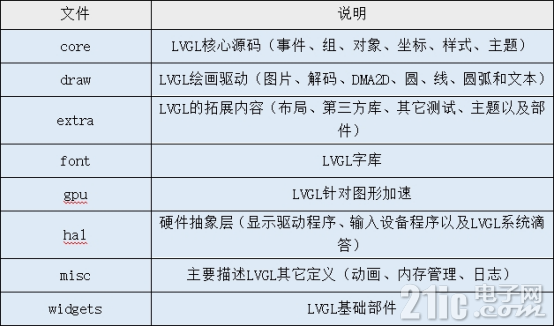

       src文件夹
       该文件夹主要包含LVGL源文件(部件源码、多种解码库),具体如表 1.1.3所示:
表 1.1.3 src文件夹的内容
       上表中的内容都是与移植相关的,具体的移植方法我们后面将详细介绍,目前大家只需要对LVGL源码的文件结构有一定的了解即可。

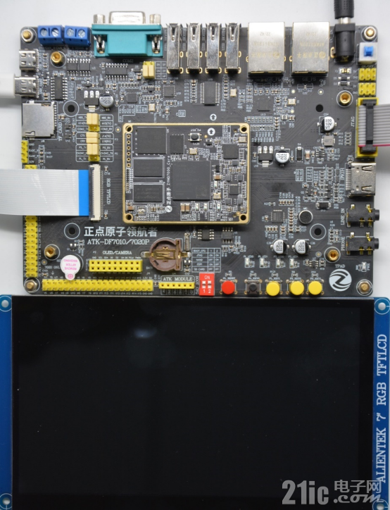

1)一款ZYNQ开发板:本次以领航者ZYNQ开发板来演示;
2)一款RGB LCD屏:本次以正点原子7寸RGB LCD屏来演示;

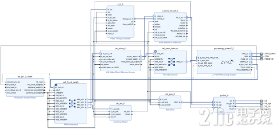

       本次实验需要完成RGB LCD屏显示GUI界面,并且支持触摸的功能,显示的功能可以由VDMA IP核、Video Timing Controller IP核、AXI-Stream to Video Out IP核、rgb2lcd IP核实现;触摸功能由EMIO模拟IIC接口实现。所以本次Block Design工程实际上和《领航者嵌入式Vitis开发指南》中的“RGB LCD画板实验”完全一致,可以直接在此工程基础上,另存为本次实验的工程即可,本次工程命名为“zynq_lvgl”。
       本次实验Block Design的系统架构图如下图所示:
图 1.3.1 系统框图
       由上图可知,首先我们需要在PS端写彩条数据到DDR中,然后PS需要通过AXI Interconnect IP核与AXI_HP端口进行连接,用于VDMA IP和PS之间高速传输数据。VDMA IP核将DDR3中的视频或图像数据传输给AXI4-Stream to Video Out IP核,AXI4-Stream to Video Out IP核在VTC IP核的控制下,把AXI4-Stream格式的数据转换成视频输出的数据格式(如RGB888),并将输出的视频数据流连接至RGB2LCD IP核(rgb2lcd)的输入端。最后PS通过AXI GPIO IP核获取LCD屏ID,并根据获取到的ID配置VDMA IP核的帧缓存空间大小、读通道等以及配置VTC IP核的输出的时序参数。由于不同分辨率的LCD屏其驱动时钟不一样,因此本次实验需要将时钟配置成动态时钟,PS根据LCD屏的ID配置时钟IP输出不同的时钟。再通过加入EMIO来检测LCD屏触摸状态的功能,这一部分功能是由PS端来实现的。PS不断地扫描LCD的触摸状态,包括是否有触摸动作发生、当前触摸点的坐标等信息,根据扫描到的信息来决定是否向VDMA的Frame Buffer中写入数据以及向Frame Buffer的哪个地址写入数据等等。然后位于PL端的VDMA读取逻辑不断地将Frame Buffer中存储的数据送给LCD进行显示。
       PS与LCD的触摸芯片之间的通信,是由PS端GPIO引出的4个EMIO来完成的,包括CT_RST、CT_INT、IIC2_SCL、IIC2_SDA。CT_RST是ZYNQ送给触摸芯片的复位信号。CT_INT是触摸芯片送给ZYNQ的中断信号,用于指示是否有触摸事件发生。IIC2_SCL、IIC2_SDA是触摸芯片内置的IIC总线,ZYNQ使用它来访问触摸芯片的内部寄存器,来完成对触摸芯片的初始化、读取触摸点的坐标等动作。
图 1.3.2 整体系统框图

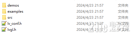

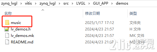

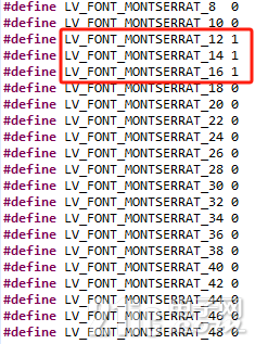

      我们将上述图 1.1.3获得的LVGL源码进行裁剪并将lv_conf_template.h文件改名为lv_conf.h。除了examples文件夹、src文件夹、lv_conf.h和lvgl.h文件,其它文件和文件夹均与移植无关,我们可以将它们删除,这样可以得到精简的LVGL源码。修改后的LVGL源码(保留了demos文件夹)如图 1.4.2所示:
图 1.4.2 精简后的LVGL源码
打开 lv_conf.h 文件,修改条件编译指令。
修改前:
  1. #if 0 /*Set it to "1" to enable content*/
复制代码
修改后:
  1. #if 1 /*Set it to "1" to enable content*/
复制代码
       由上图可知,demos文件夹没有被删除,该文件夹中存放的是LVGL官方的演示例程,后续我们将移植其中的示例进行演示。

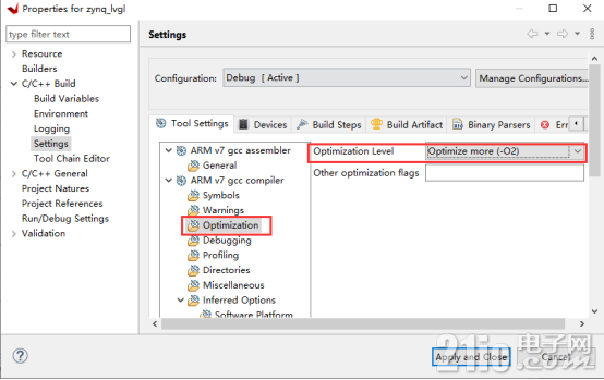

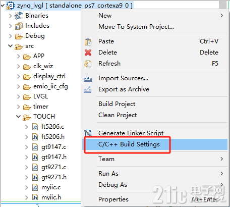

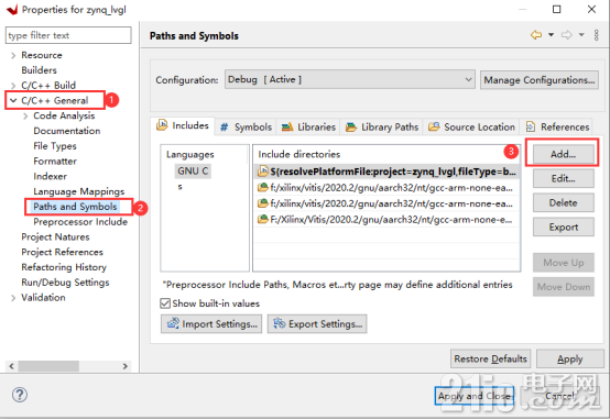

       添加LVGL源码的文件夹路径,包含源码文件,右键选择应用工程,选择Properties选项,如下图所示:
图 1.4.6 选择Properties选项
       在打开的Properties选项卡中选择C/C++ General选项下的Paths and Symbols,Add添加头文件路径,如下图所示:
图 1.4.7 添加头文件路径

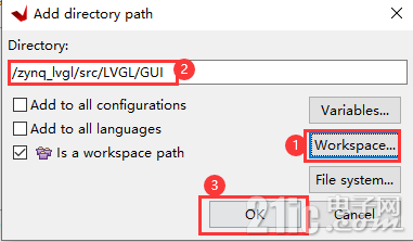

       点击Workspace选择要添加的头文件路径:
图 1.4.8 选择头文件路径

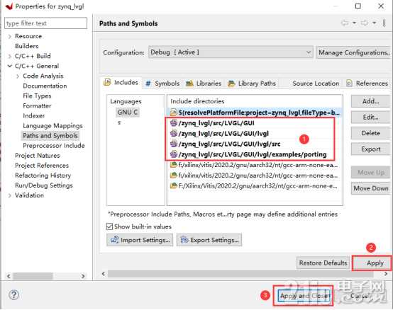

      将所有头文件添加完成之后,点击Apply应用之后点击Apply and Close,确认并关闭选项卡,移植LVGL只需要添加关键的头文件路径即可,因为lvgl.h文件已经为我们省去了很多包含头文件的操作,添加的头文件路径如下图所示:
图 1.4.9 头文件路径

       在精简LVGL源码的时候,我们保留了demos文件夹,该文件夹中存放的就是LVGL的官方示例。由于demos文件夹中存在多个官方例程,不同的例程对硬件的要求有所不同,这里以官方的音乐播放器为例(该示例对硬件要求较高),为大家介绍官方示例的移植流程,具体步骤如下:
把demos文件夹复制到LVGL/GUI_APP路径下,只保留music文件夹,如下图所示:
图 1.4.10 复制官方例程
        添加文件路径:
图 1.4.11 添加文件路径
       打开lv_conf.h文件,找到LV_USE_DEMO_MUSIC宏定义并设置为1,开启该实验,并且修改颜色深度配置LV_COLOR_DEPTH宏定义为32,编译工程,若出现下图所示报错,这说明14号以及16号字体没有定义。
图 1.4.12 字体没有定义
      如果大家遇到此报错,可以打开lv_conf.h文件,找到相应字体的宏定义,并将其设置为1即可,如下图所示:
图 1.4.13 定义字体
       定义相应的字体之后,再一次编译工程,如果配置的内存足够,此时就不会出现报错了。接下来即可包含"lv_demo_music.h"头文件在main函数中调用lv_demo_music函数,运行音乐播放器示例,具体源码如下:

五、下载验证
      首先我们将下载器与领航者底板上的JTAG接口连接,下载器另外一端与电脑连接。然后使用USB连接线将USB UART接口与电脑连接,用于串口通信。接下来使用FPC排线一端与RGB LCD液晶屏上的接口连接,另一端连接领航者底板上的RGB LCD接口,如图 24.5.1和图 24.5.2所示。连接时,先掀开FPC连接器上的黑色翻盖,将FPC排线蓝色面朝上插入连接器,最后将黑色盖压下以固定FPC排线。
图 1.5.1 RGB LCD液晶屏
图 1.5.2 开发板连接图

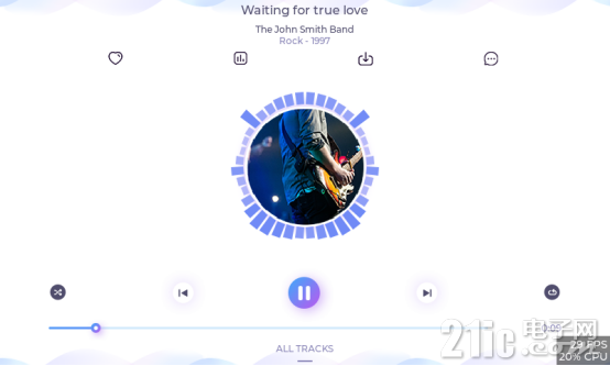

        编译工程并下载到开发板中。值得注意的是,这个官方例程仅支持 800*480 分辨率的屏幕,如果使用其他分辨率的屏幕,可能导致例程功能无法正常展现。音乐播放器例程正常运行的界面如下图所示:
图 1.5.3 音乐播放器界面
       如果想要查看屏幕的FPS显示,需要在lv_conf.h当中将LV_USE_PERF_MONITOR的宏定义置1就可以查看当前的帧数显示以及CPU占用率,可以看到右下角显示的帧率非常的低,只有11FPS,我们可以通过更改编译器的优化等级来优化帧率。
       右键应用工程选择C/C++ Build Settings选项,如下图所示:
图 1.5.4 C/C++ Build Settings选项
        将优化等级更改为-O2级,如下图所示:
图 1.5.5 修改编译器优化等级
       接下来,我们简单介绍一下不同优化等级的说明和优势:
表 1.5.1 编译器优化等级说明
     由上表所示:-O2优化等级会更好的提高代码的性能,并且不会增大体积和占用太多的编译时间,所以大多数编译会选择-O2优化等级。同样我们也需要更改屏幕静态的最大帧数显示,搜索LV_DISP_DEF_REFR_PERIOD,此宏定义为定义屏幕的刷新周期,默认为30ms,此值设置过大可能会出现卡顿现象,设置过小会浪费性能,我们将他设置为10,使其静态的最大帧数为100FPS;这里可以将LV_INDEV_DEF_READ_PERIOD宏定义也修改为10,此宏定义为输入设备的轮询周期,10ms代表每隔10ms采样一次输入设备的状态。编译工程之后,下载代码,如下图所示:
图 1.5.6 优化后的帧率显示
       从上图可以看到,帧率从11FPS优化到了29FPS。
