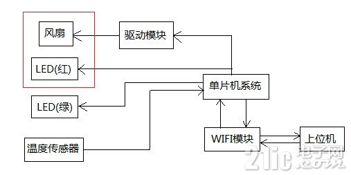

1.1系统功能及框图
    本设计功能主要是对风扇、LED两个设备的控制以及通过温度传感器采集温度实现实时温度监测。上位机和下位机通过wifi模块实现一定距离内的无线通信。上位机向下位机发送命令,下位机接受命令并直接控制各设备,然后向上位机返回一定的信息(下图箭头方向表示数据流动方向)。
图1-1 总体框图

1.1.6 wifi模块
    本设计使用了两个wifi模块。一个与电脑通过串口相连,一个与下位机通过串口相连。两个wifi模块直接通过无线传输串口送来的数据。数据流通如下所示:
图1-2 数据流通

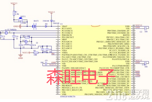

2.1 STM32最小系统
最小系统是一个可以正常启动和运行的单片系统,该系统中任何部件都是完全必要的,缺一不可的。在微处理器其他所有的设计中,都包含这个最小系统。最小系统的复杂程度,表明了该处理器的单片化程度。
图2-2 最小系统
图2-2是一个最小系统图,图中包括电源、时钟和复位电路。
电源:STM32F1xx系列采用低电源工作,电源工作范围是2.0~3.6V,常规设计一般选用3.3V电源。
复位控制:复位控制虽然十分重要,但设计一般都很简单。本设计采用按键复位。
时钟:时钟是微处理器最重要的部分,时钟的来源是振荡器。在STM32F1xx系列产品中,其芯片内嵌一个8MHz的RC振荡器,在芯片上电复位以后,这个RC振荡器首先起振,为系统提供时钟源。但是芯片内部的RC振荡器精度不高,在需要高精度时钟的场合还必须使用外部振荡器。本设计中需要实现异步通信,因此需要外接振荡器以提供高精度时钟。
STM32F1xx系列有两个外部振荡器接口。
系统主时钟外部振荡器接口
系统主时钟是系统除看门狗以外所有功能的时钟。这个时钟既可以选内部RC振荡器作为时钟源,也可以外部接一个时钟源。本设计中使用外部8MHz的时钟源而不使用内部RC振荡器以提高精度。
B.系统辅助时钟外部振荡器接口
辅助时钟作为看门狗的时钟源,也可以选作实时时钟RTC的时钟源。驱动辅助时钟的振荡器也有两个,一个是内部32kHz的RC振荡器,另一个是外部32.768kHz的振荡器接口。本设计中外接一个32.768kHz的晶体振荡器以提供精确辅助时钟。

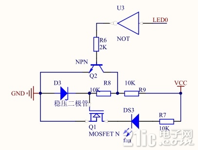

2.4风扇驱动
风扇用在原理图中用DS3表示。
虽然风扇与LED0共同受一个IO口控制,但风扇功率较大,无法使用IO口直接驱动,需要增加驱动电路。
控制模块工作原理:当单片机控制端加低电平时,三极管Q2导通,这时Q2的上端,也就是C极被系统拉到0V左右,这时MOS管Q1的G极为0V,所以此时MOS管的DS端不会导通。当单片机控制端加高电平时,三极管Q2不导通,这时Q2的上端,也就是C极电位为Vcc-R9两端的压降,电流穿过R8后被稳压管D3稳压在5V,则此时MOS管的G极电压为5V,所以MOS管导通,负载工作。
图2-5 风扇驱动

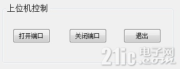

3.1.1上位机控制
上位机控制部分总共有三个按钮:打开端口、关闭端口和退出。
    考虑到该上位机专用于本次设计的下位机,也是为了简化设计,端口号、波特率、数据位等属性都在窗口载入时固定下来,无法在程序运行时进行修改。
图3-2 上位机控制部分
    “打开端口”即打开默认端口。为防止打开端口时因为端口号或其他原因出现的问题使得程序抛出异常,在“打开端口”按钮的触发事件中加入了try-catch语句。
“关闭端口”即关闭当前打开的端口。当端口未打开时该按钮设置为不可用,只有当有端口打开才可用。“退出”即关闭当前窗体。

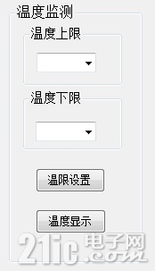

3.1.4温度监测
    该部分分为温度检测和温度曲线两个部分。第一部分可以设置温度上下限以及查询当前温度。当温度超过上限或下限时将发出相应的警报。第二部分可以生成实时温度曲线,用于直观地显示出温度变化趋势。
图3-6 温度检测
    下拉框初始化与风扇控制部分相同。
    “温限设置”按钮用于向下位机发送温限修改指令,即将下拉框中的温度上限和温度下限设置为下位机温度的界限。
“温度显示”按钮用于向下位机发送实时温度查询请求。下位机返回的实时温度信息将显示在“信息返回”部分的文本框中。
“温限设置”的标志字符为’b’,“温度显示”的标志字符为’m’。

问题:当指示风扇功率的LED功率最大时风扇功率最小
     解决办法:在控制信号接入风扇控制端前加上反向器。由于LED为共阳连接,当单片机控制端输出低电平时LED工作,然而此时控制电路的三极管导通,MOS栅极电压较低,无法导通,风扇不工作。
