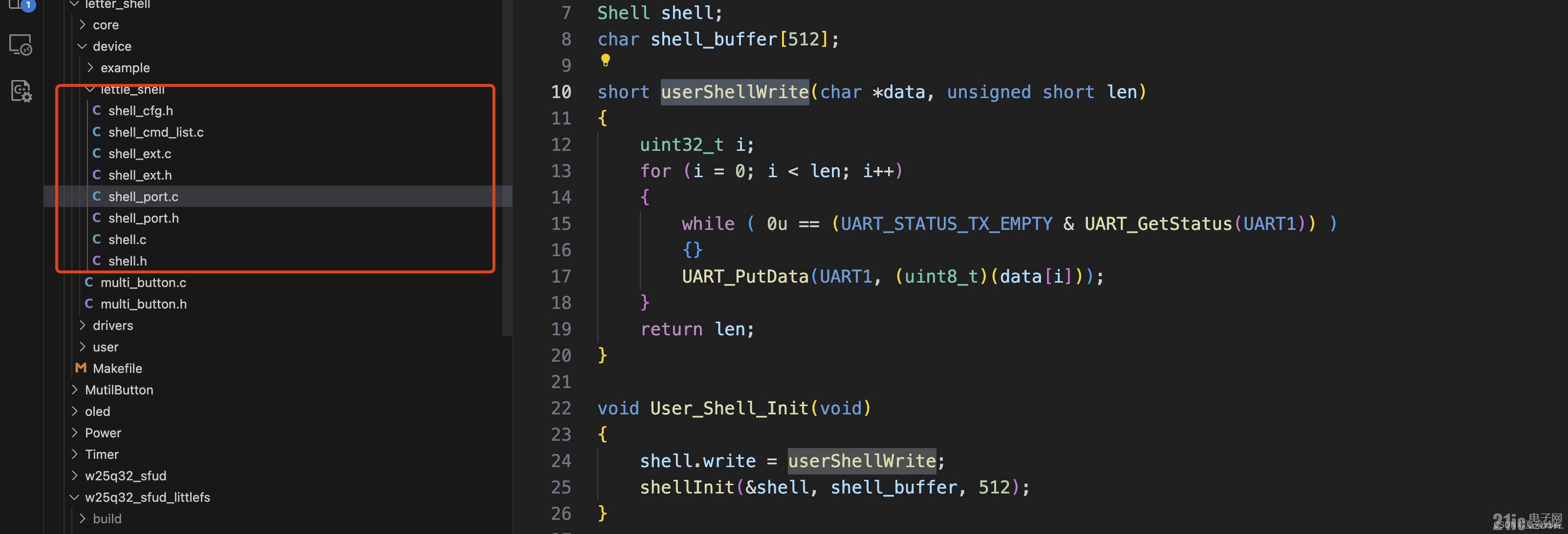

解压后,将相关文件拷贝到我们的工程,并新建shell_port.c shell_prot.h文件,整体代码视图如下:
shell_prot.c里面主要完成一个write函数,read函数我们不在这里定义,我们在串口收数据的中断里,调用
shellHandler函数。所以在串口的初始化中,要使能串口的收中断。

c、shell_port.c中完善写函数
#include "shell_port.h"
#include "shell.h"
#include "hal_uart.h"
Shell shell;
char shell_buffer[512];
short userShellWrite(char *data, unsigned short len)
    uint32_t i;
        for (i = 0; i < len; i++)
            while ( 0u == (UART_STATUS_TX_EMPTY & UART_GetStatus(UART1)) )
        UART_PutData(UART1, (uint8_t)(data));
    return len;
void User_Shell_Init(void)
    shell.write = userShellWrite;
    shellInit(&shell, shell_buffer, 512);
其中write定义 signed short (*write)(char *, unsigned short);

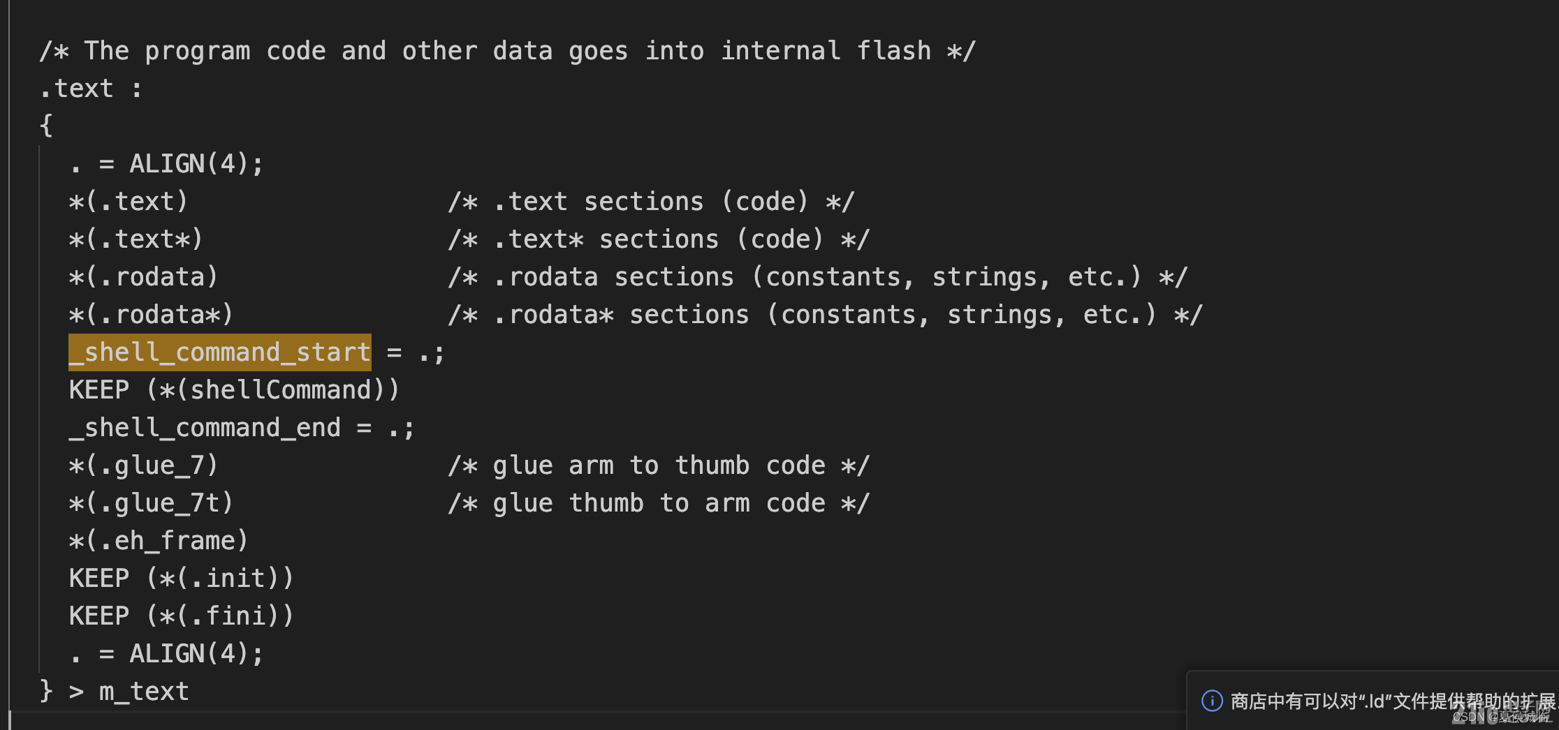

其中 #define SHELL_USING_CMD_EXPORT 1时编译报错,要修改Ld文件如下:

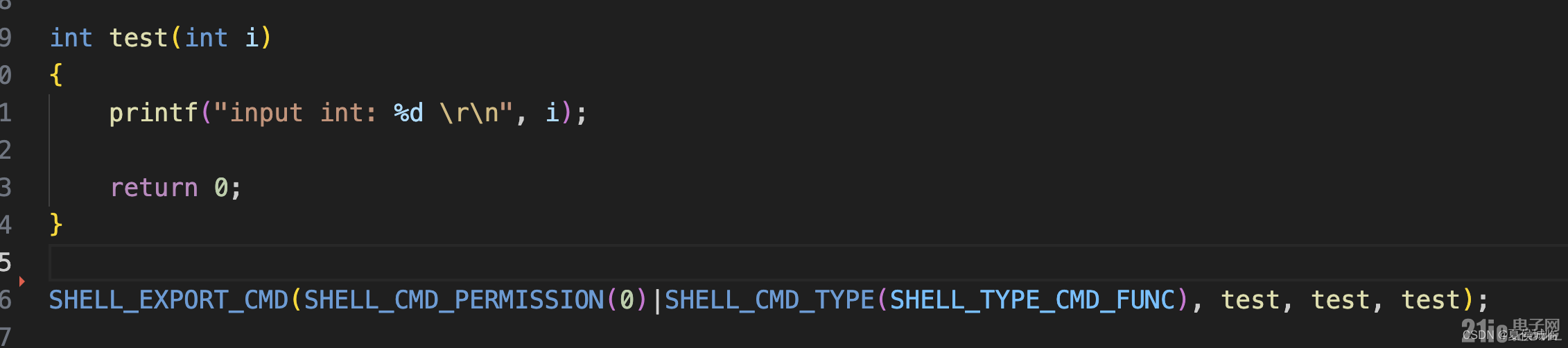

int test(int i)
    printf("input int: %d \r\n", i);
    return 0;
SHELL_EXPORT_CMD(SHELL_CMD_PERMISSION(0)|SHELL_CMD_TYPE(SHELL_TYPE_CMD_FUNC), test, test, test);

我们添加了一个test命令,如下:
现象:
