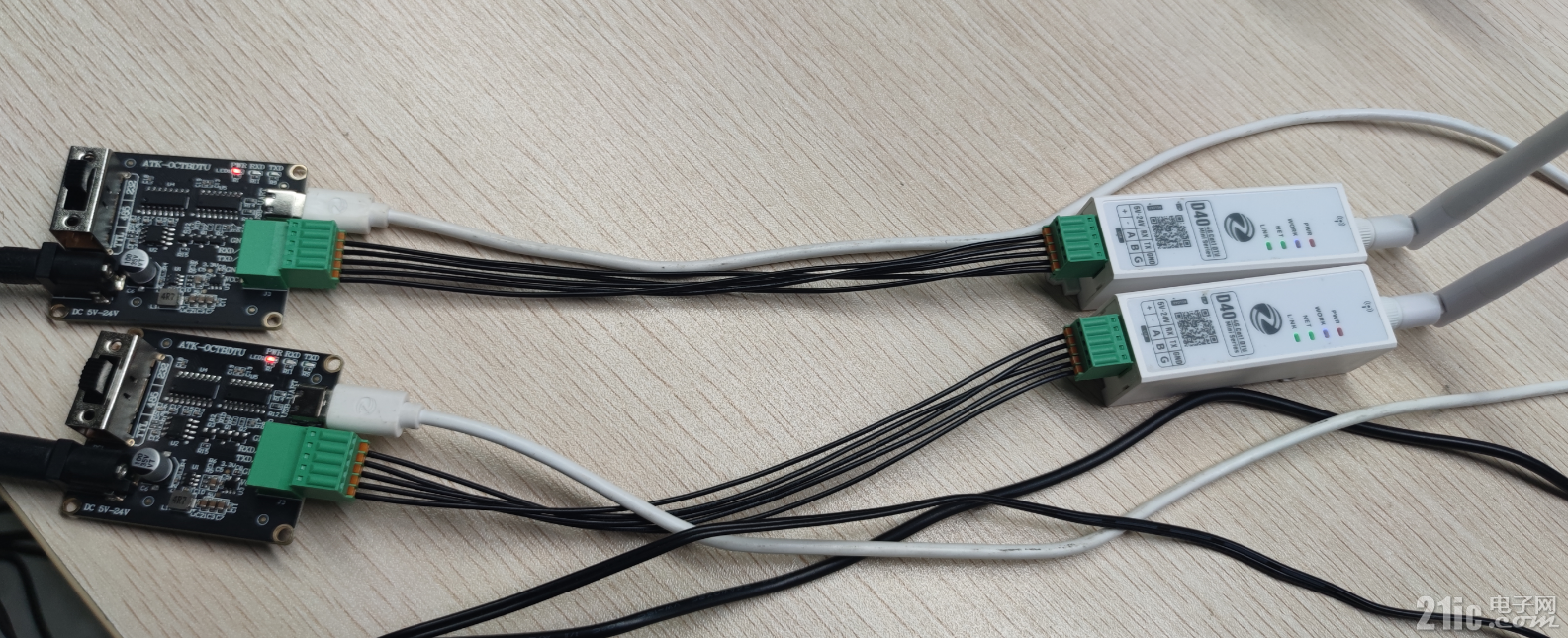

1. 本次实验使用正点原子D40 Mini 4G Cat1 DTU数传模块
1.1 D40数传模块资料
具体使用和资料下载可到:http://www.openedv.com/docs/industry/dtu/Mini_D43.html
D40 Mini 4G Cat1 DTU数传 — 正点原子资料下载中心 1.0.0 文档
1.2 Mini DTU测试板资料
具体使用和资料下载可到:
http://www.openedv.com/docs/industry/dtu/Mini_DTU.html
Mini DTU测试板 — 正点原子资料下载中心 1.0.0 文档

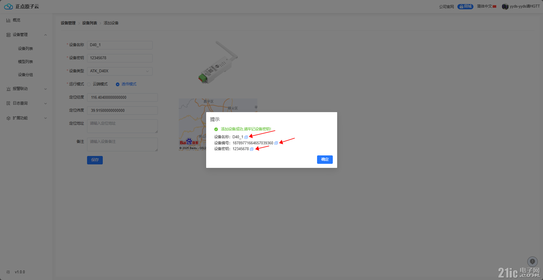

2.1 首先在浏览器搜索并打开新版原子云进行账号注册和登录
“原子云”(点击登录原子云):https://zdyz.alientek.com/login?redirect=/home
2.2 完成后就会进入“概览”页面,注意左上角可观察到,然后点击设备管理->设备列表
2.3 点击添加设备
2.4 进入后,依次填写相关配置,最后一定要点击保存
2.5 保存完后弹出提示,鼠标依次点击复制
2.6 打开两个模型配置软件,依次进行配置,调出刚才复制的内容按Win + V
2.7 本次实验使用两个模型进行数据透传,所以再重复以上步骤完成另一个的配置

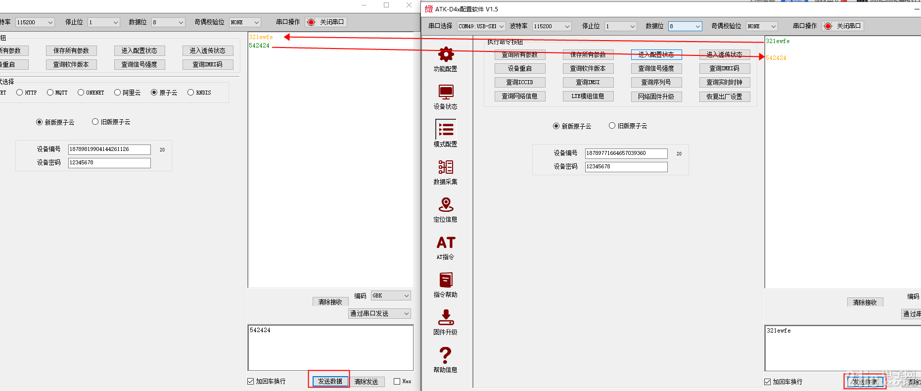

2.8 此时打开新版原子云,点击扩展功能->透传策略->创建透传策略
2.9 进行A端设备选择
2.10 进行B端透传目标选择,创建完成提示保存成功
2.11 至此,打开刚才配置的两个上位机,或者XCOM串口调试助手,两个设备已经可以完成数据透传
本次实验设备间基于原子云透传策略功能进行数据互相透传,有疑问请留言,持续更新原子云的各种资料!
