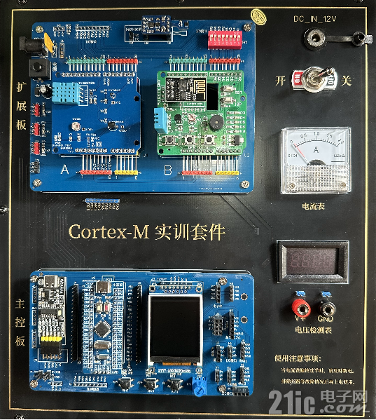

本实验用到了CW32 Cortex-M实训套件实验箱、DS1302实时时钟模块及Keil5开发环境。
CW32 Cortex-M实训套件
DS1302实时时钟模块实物

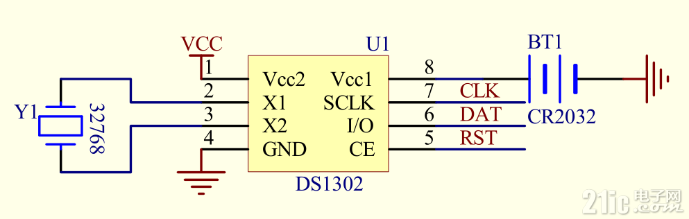

DS1302原理图
DS1302具体工作原理可观看视频,或参考以下链接中的文章: https://blog.csdn.net/u013184273/article/details/78843881

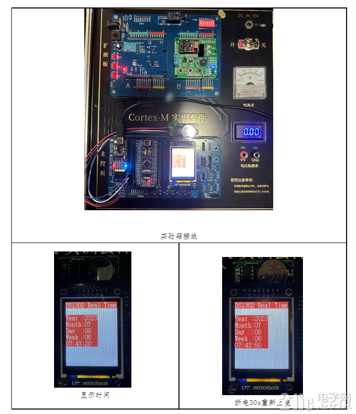

四、实验最终现象
把程序下载进DS1302模块,DS1302经过程序初始化后将开始计时。
