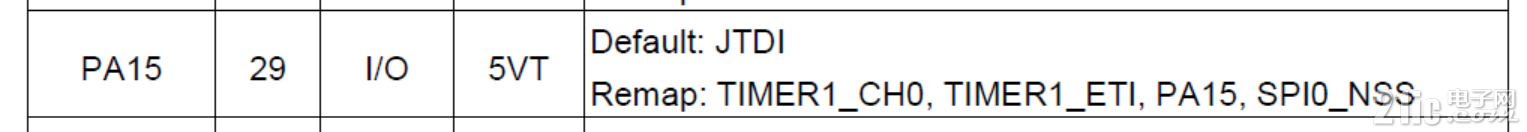

检查了一下发现PA15默认是JTDI功能
 楼主| gwlall 发表于 2025-3-12 10:47 | 显示全部楼层
问题怎么修改呢?

改成这样还是不行:
int main(void)
        rcu_apb2_clock_config(RCU_APB2_CKAHB_DIV1);
        rcu_periph_clock_enable(RCU_GPIOA);
        gpio_pin_remap_config(GPIO_SWJ_SWDPENABLE_REMAP, ENABLE);
        gpio_init(GPIOA, GPIO_MODE_OUT_PP, GPIO_OSPEED_50MHZ, GPIO_PIN_15);
        gpio_bit_reset(GPIOA, GPIO_PIN_15);
    while(1)
        delay(2000000);
        gpio_bit_set(GPIOA, GPIO_PIN_15);
        delay(2000000);
    return 0;
改成PA8管口就能正常翻转电平,看来还是JTAG功能没有关闭,管脚没有以普通IO工作。
