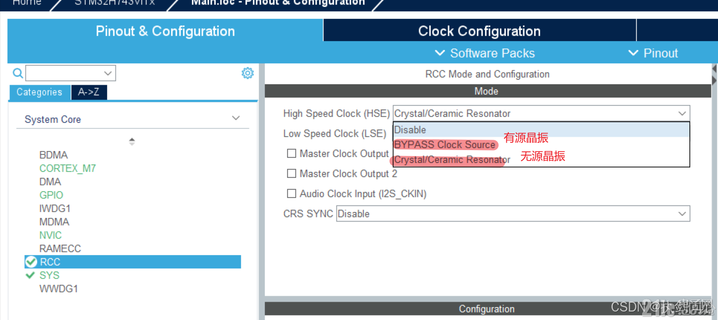

1.时钟源配置方式的差异:
无源晶振:需通过STM32内部振荡器驱动电路激活,需配置HSE使能(RCC_CR_HSEON)并等待稳定(RCC_CR_HSERDY)。同时需要匹配外部电容(如18-22pF)以稳定振荡。
有源晶振:直接提供时钟信号,需启用旁路模式(Bypass Mode),即通过设置寄存器位(RCC_CR_HSEBYP)跳过内部驱动电路。此时无需外部电容。
2.具体代码上的差别:
有源晶振:
RCC_OscInitStruct.HSEState = RCC_HSE_BYPASS;
无源晶振:
RCC_OscInitStruct.HSEState = RCC_HSE_ON;
两者在配制成相同频率时,其他分频参数配制完全相同,串口、定时器等外设的配制也完全相同
3.CubeMX配制:
原文链接:https://blog.csdn.net/qq_62113402/article/details/146104701
