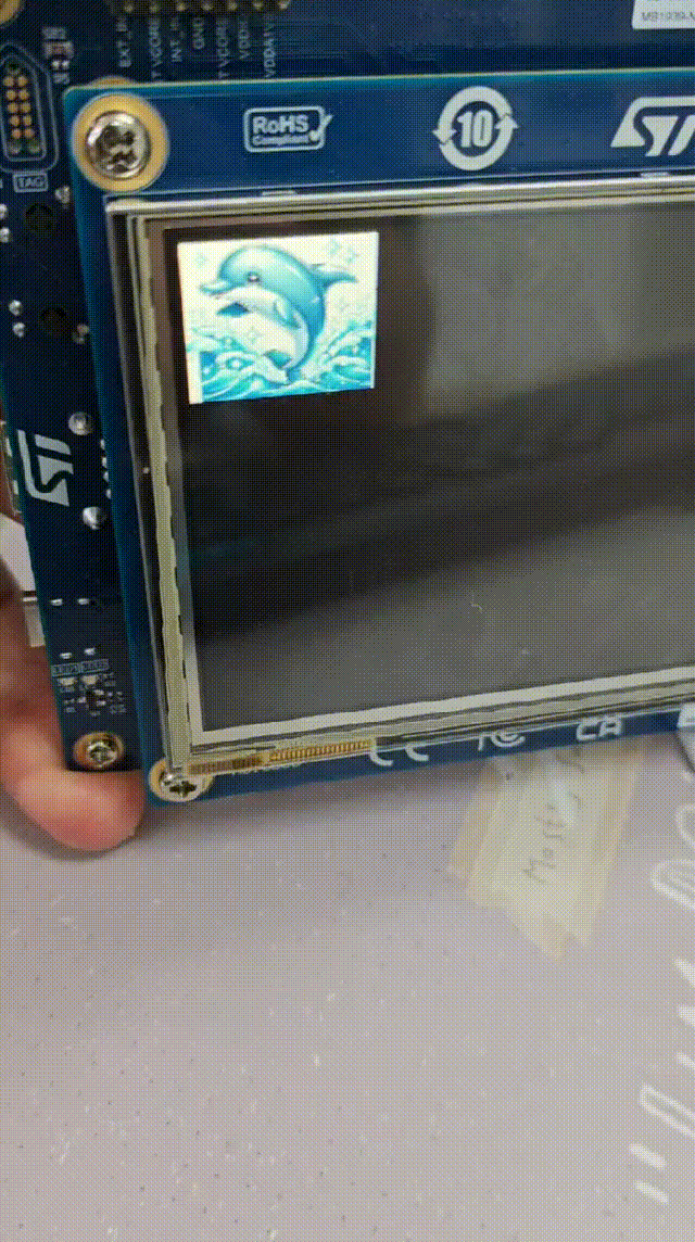

STM32N6支持XGA(1024x768)分辨率显示,有Chrom-ART、Chrom-GRC、NeoChrom GPU、JPEG codec等外设提高图像性能,简单使用LTDC驱动一下屏幕。查看原理图,确认引脚情况。
配置LTDC功能,设置在FSBL初始化,显示模式为RGB5656

设置显示内容的图片,在主循环中每隔1s切换显示方向
具体显示效果如下:

yangjiaxu 发表于 2025-4-9 14:54 | 显示全部楼层
看动图效果,刷新率还是蛮高的,不过图有点小,好像也是能让刷新率增加,后续楼主可以刷个全屏的玩玩
