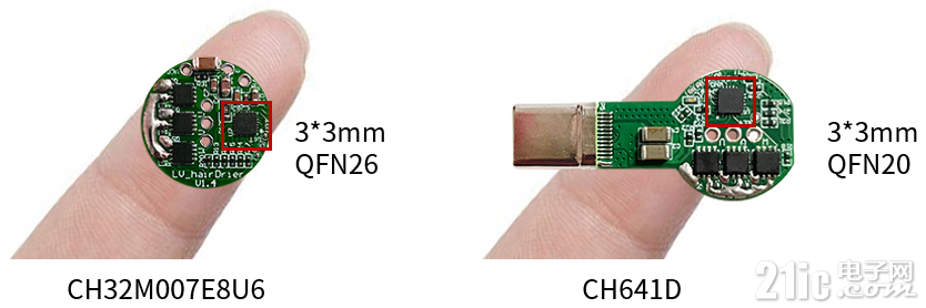

最小电机MCU:CH32M007,不能肯定,但确实没搜到更小的,包括TI网站
CH32M007就1块钱的价位,内置高压LDO和三相电机预驱及运放,3*3mm的QFN26封装,外围只要3对功率MOS管,目前搜到体积可比的就是CH641D,可以说CH32M007和CH641D并列带预驱的全球最小电机MCU,而普通003光MCU自身就3*3mm,集成预驱普遍在4*4以上。由于是青稞RISC-V内核和自研的预驱,所以静态功耗也很低,支持电池应用。如果换成CSP封装,体积应该可以更小。

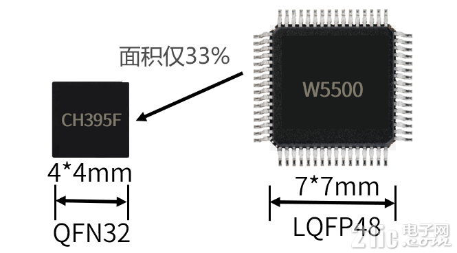

最小以太网芯片:因为全球玩家不多,所以肯定CH390D/CH395F
CH390D是全球最小的以太网控制器,带PHY,3*3mm的QFN20封装。CH395F是全球最小的以太网协议栈芯片,带PHY和MAC,内置TCP/IP/UDP等协议处理,4*4mm的QFN32封装。
