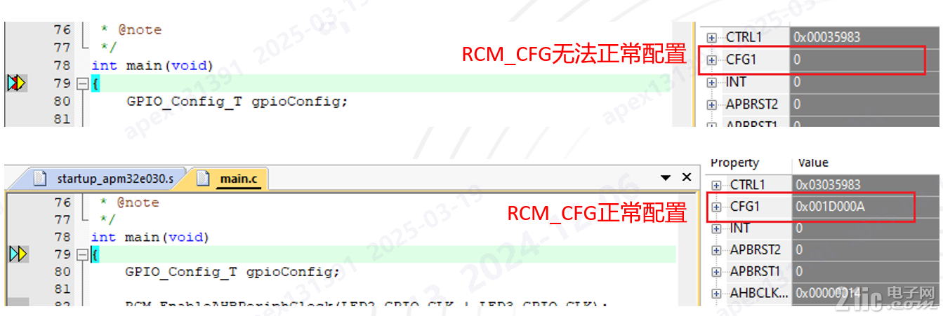

客户反馈,在极海已发布的 APM32E030_SDK_V1.0.0的GPIO_Toggle例程下, 使用AC5 update6或AC5 update7编译器进行编译烧录,RCM_CFG存在无法正常配置的现象,此时进入Debug模式运行程序,发现进入main函数之前,可以进入配置72M实现的函数代码中,但全速执行后无法到达下一个断点,无法直接到达main函数中。
官方差异手册中给出的解决方案是:
E030FLASH等待周期从0切换为2时不能直接设置为2,需要先配置为1,再配置为2。极海APM32E030_SDK中已有例程示范:

 楼主| onemoren 发表于 2025-4-1 16:53 | 显示全部楼层
瞌睡虫本虫 发表于 2025-3-19 23:11
这个设置在其他型号的MCU上也适用吗?
其它型号芯片无此要求
