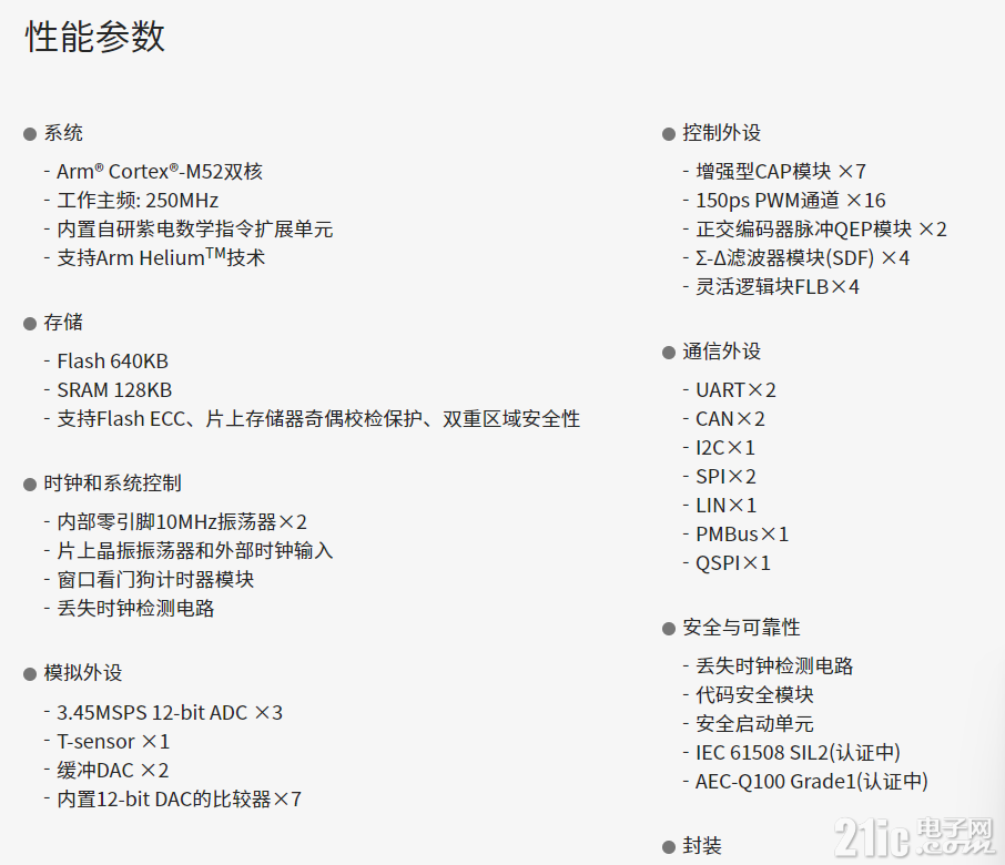

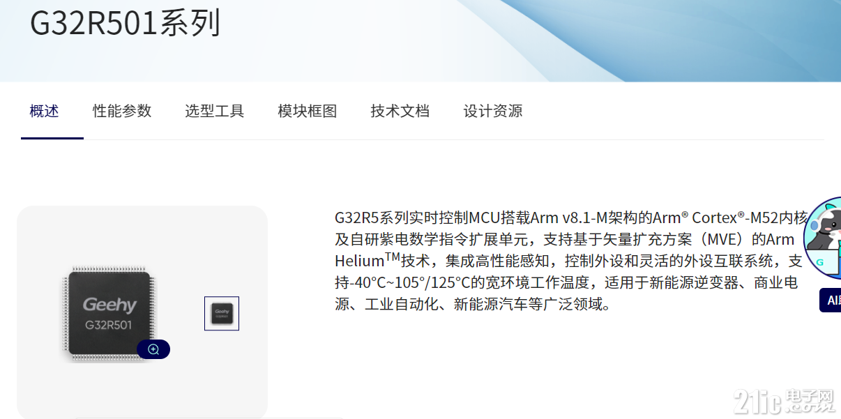

       产品有高端产品,也有低端产品,不同的产品有对动作响应的实时性及同步性要求也有不同。如果我们对实时性、同步性要求较高的话,我们可以选择M4甚至更高端的产品,比如DSP,其实国产的DSP也慢慢开始做起来了,近期我也有在关注geehy的G32R501,这款芯片性能应该还不错,对实时性要求较高的话可以考虑选择这款芯片。
