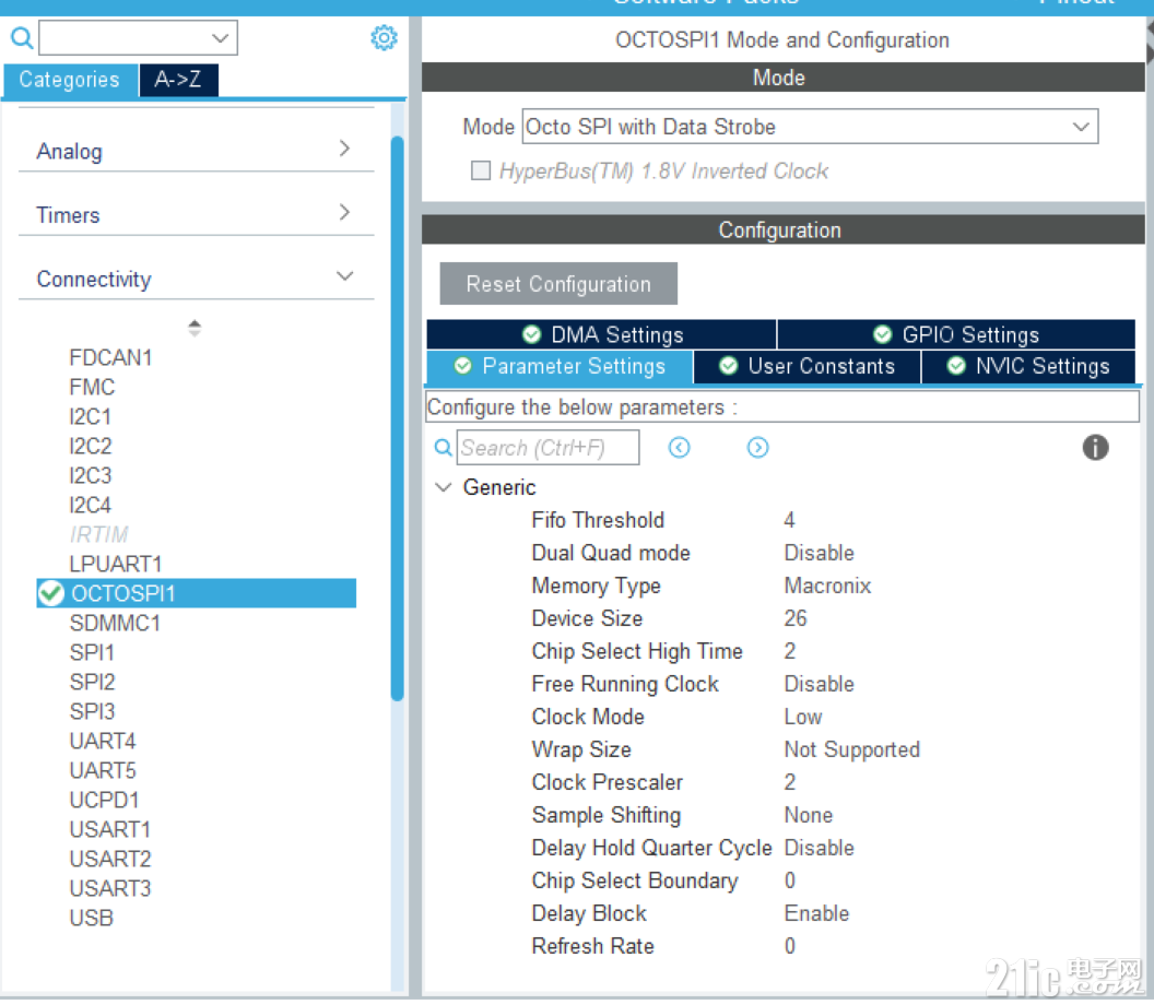

       我们使用STM32CubeMX进行OPSI的配置:
c331c6061552fd524ef0c923b10fccbf
       注意看一下引脚的配置是否和板卡匹配:
15135df94e358e3cd194452de885a96b
       这么高速的传播速度当然要开启DMA和中断了。

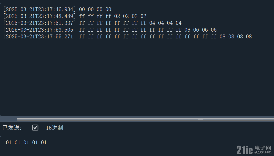

       为了方便测试,我们引入了串口,每一次我们发送0x01后会执行一次“擦除——写——读”的操作,然后将读到的数据发送出来,每一次写的位置都是后面的位置(通过tmp_flag计数进行递增),每一次读出来的数量+4个,为什么一定要进行擦除?这是因为Flash是上电不丢失的存储介质,如果对应的位置不是1就不能进行写入的,更准确的说是写入的数据与存储的数据不一致,只有在擦除后为0xff的时候,写入的数据才会正确的存储起来,擦除的时机我们可以相对把握一下。
       接下来看一下串口接收的效果:
