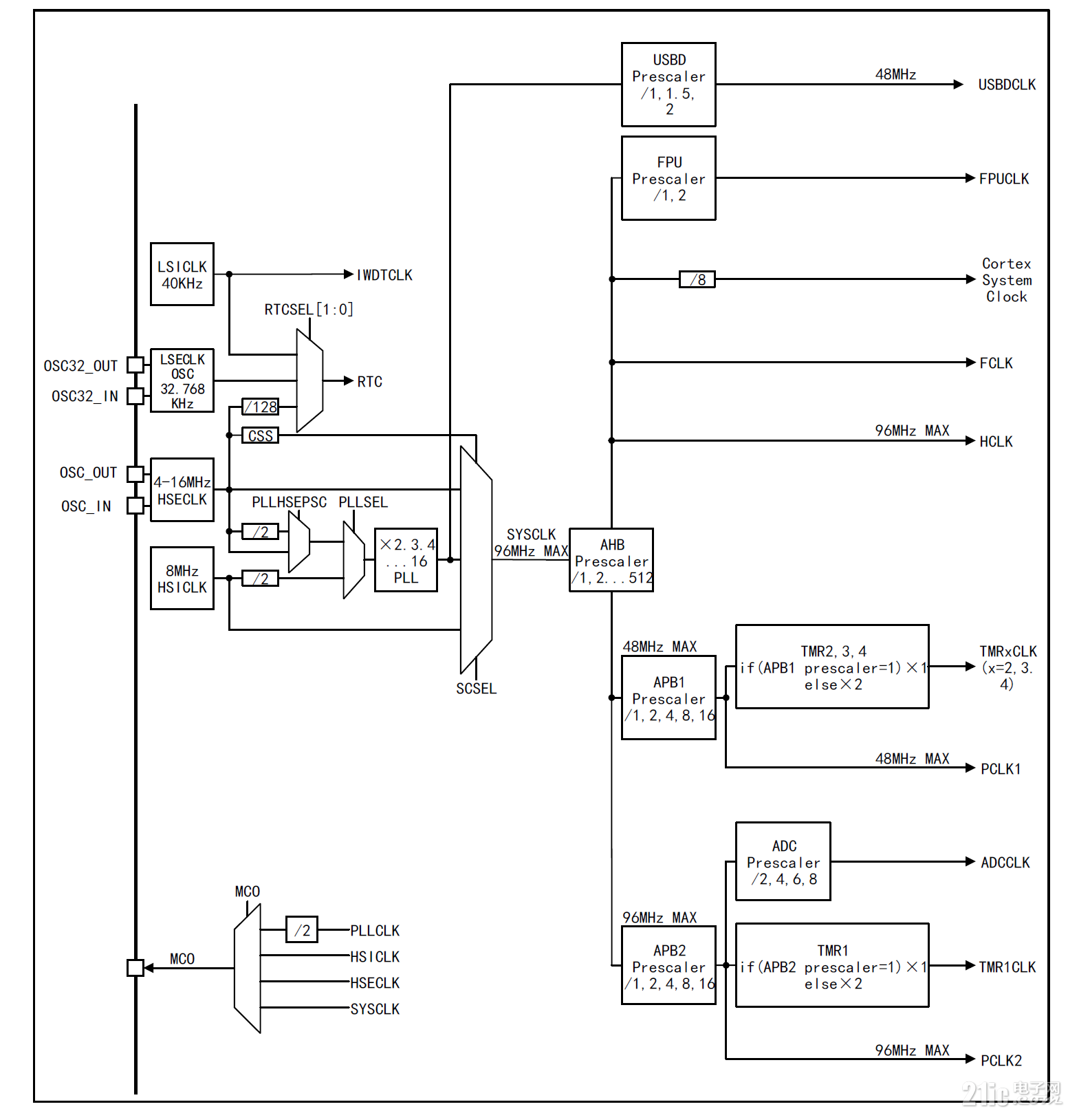

3. PLL(锁相环倍频器)
  • 将HSE/HSI时钟倍频至最高216MHz(具体型号需查数据手册)。
  • 支持多级分频/倍频系数,灵活适配外设需求。 以APM32F103系统时钟为例,如下图所示:
三、时钟树与信号分配
APM32时钟树采用分层结构,关键路径如下:
  1. 系统时钟(SYSCLK):由HSI/HSE/PLL提供,经AHB分频后驱动内核、内存及高速外设。
  2. APB总线时钟:由AHB分频得到,控制低速外设(如UART、SPI)。
  3. 独立时钟域:RTC、看门狗、独立定时器等拥有专用时钟源,确保关键功能稳定性。
时钟切换机制:支持无中断切换(如HSE故障时自动切至HSI),需配置CSS(时钟安全系统)。

4.系统时钟输出
如上图系统时钟树所示,MCO能将HSI、HSE、PLL/2、SYS四种时钟输出到芯片IO口上,常用于在芯片异常分析中,验证当前MCU时钟是否存在异常现象,可通过MCOSEL寄存器选择输出时钟的类型,但最好保证系统时钟输出不超过50Mhz。 image.png
