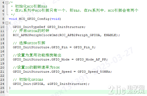

MCO引脚配置程序示范:
MCO输出时钟函数调用程序示范:

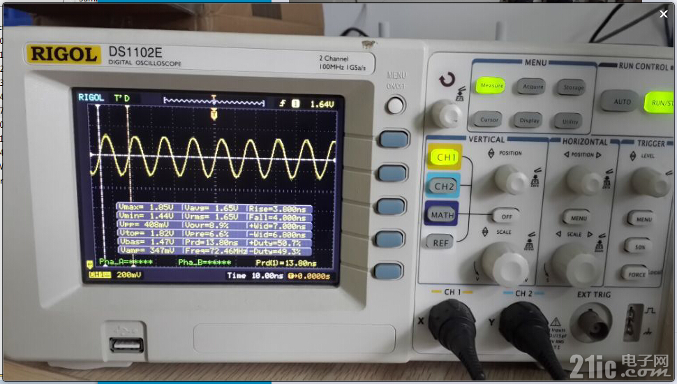

MCO输出72MHZ主频时钟示波图:

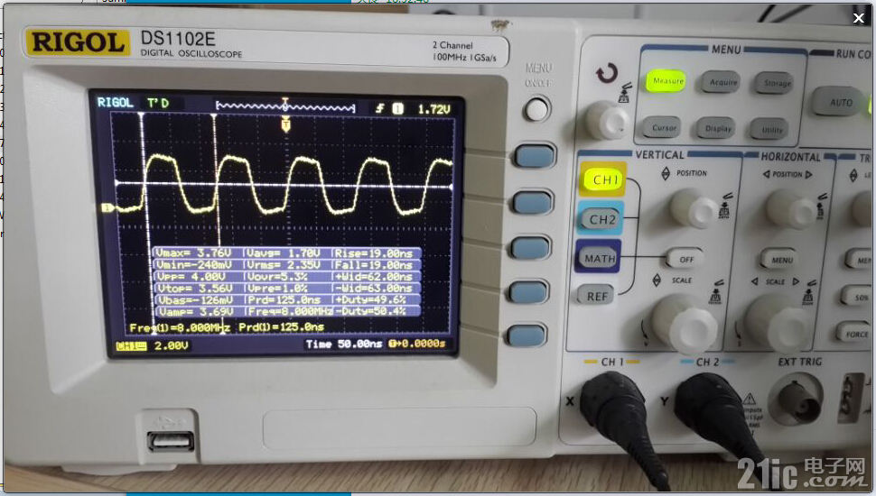

MCO输出HSE时钟示波图:

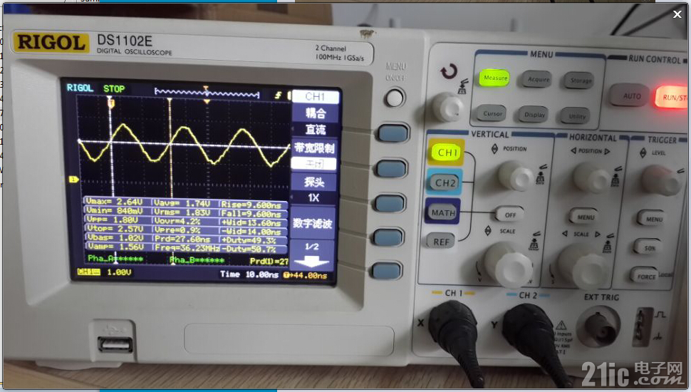

MCO输出36MHZ主频时钟示波图:

分形梦想家 发表于 2025-4-2 18:19 | 显示全部楼层
GPIO最高不是50MHz的输出吗?
看示波器输出72MHz也是正常的。
 楼主| onemoren 发表于 2025-4-3 13:18 | 显示全部楼层
GPIO最高不是50MHz的输出吗?
看示波器输出72MHz也是正常的。
会失真(本来是方波,但示波图已经不是方波),但频率正常
分形梦想家 发表于 2025-4-8 10:16 | 显示全部楼层
明白了。谢谢楼主指导
