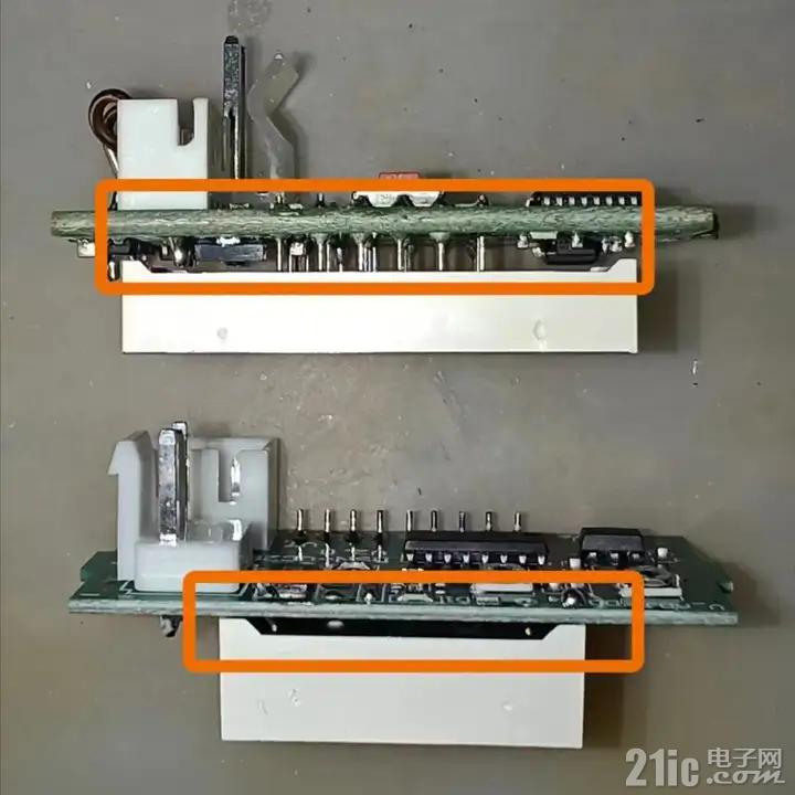

如果您计划使用淘宝或其他渠道购买的公版外壳,在焊接数码管前请先仔细阅读下方内容
注:建议先焊接数码管,再焊接连接器
上图为两种型号的电压电流表头,均购自淘宝,我们可以看到因为数码管高度的不同,上方的表头的数码管在焊接时需要使数码管距离PCB一定高度(参考上图),具体高度依据采购的数码管尺寸而定。
3、焊接技巧:
如果您购买的是本文推荐的数码管链接中的数码管器件,则数码管相对较薄,在焊接时也需要使数码管距离PCB一定高度才能使得表头在外壳中稳定安装

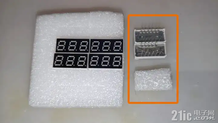

在购买数码管时,卖家为了避免在运输中避免数码管管脚在快递运输过程中弯折损坏,通常会使用泡沫塑料保护数码管管脚,而这个泡沫塑料还有另外一个妙用,就是帮助我们焊接数码管。
将两颗数码管上下并列排列,裁剪出一块和两颗数码管面积总和差不多的泡沫(参考上图),建议适当减小一些长宽,再从侧面切开(参考下图)从而减少塑料泡沫的厚度使其略薄于数码管的厚度。
将数码管先插入泡沫,再将“数码管+泡沫组合体”插入PB,此时仅需要将数码管插入PCB,不需要进行焊接。

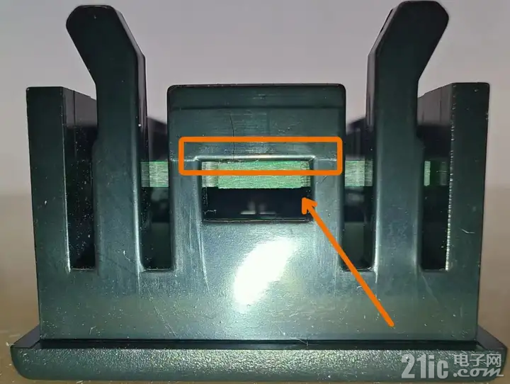

随后即可将以上“组合体”安装入外壳(参考上图)
在安装时,先将一侧PCB的“小耳朵”插入外壳侧面孔洞,再在另外一侧使用镊子插入外壳与PCB的缝隙中制造出一个斜面,将PCB压入外壳(参考上图),确保PCB两侧的“小耳朵”可以将表头模组固定在外壳中。
安装后,需要确保PCB的“小耳朵”能够通过泡沫的弹力自己顶住外壳开口的上沿(参考上图),晃动外壳确保模块不会在外壳内晃动,此时便可对数码管进行焊接。
焊接完数码管后,再使用镊子反向操作取出表头模块,焊接连接器。
