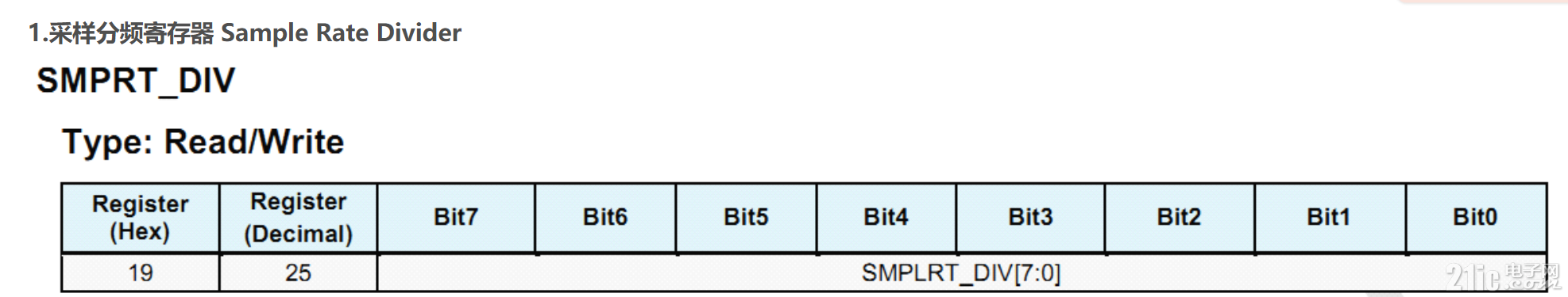

该寄存器是配置陀螺仪输出速率的分频器,用于为MPU-6050生成采样速率。这里有个公式:采样频率=陀螺仪输出频率/(1+采样分频数)。当 DLPF(数字低通滤波器,见寄存器Configuration)禁用时,陀螺仪输出频率为8kHz;当 DLPF 使能,陀螺仪输出频率=1KHz。
该寄存器为陀螺仪和加速度计配置外部帧同步(FSYNC) 管脚的采样和数字低通滤波(DLPF)设置。其中,数字低通滤波器DLPF由DLPF_CFG配置。根据下表所示的DLPF_CFG值对加速度计和陀螺仪进行滤波。
FS为陀螺仪输出频率。SMPLRT_DIV由预设定的采样频率根据上述的公式计算得出。一般情况下,DPLF滤波频率为采样频率的一半,如设定采样频率为50Hz,由表可知当FS为1kHz,SMPLRT_DIV的值为1000/50-1=19。

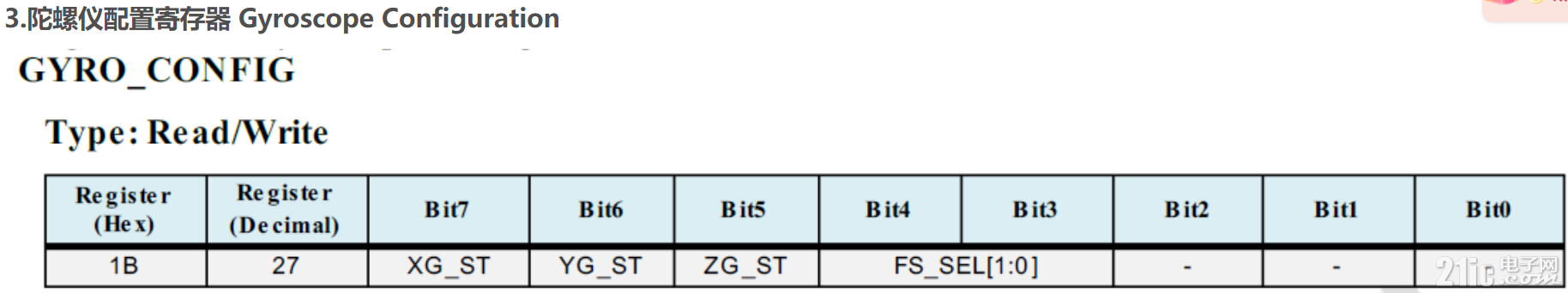

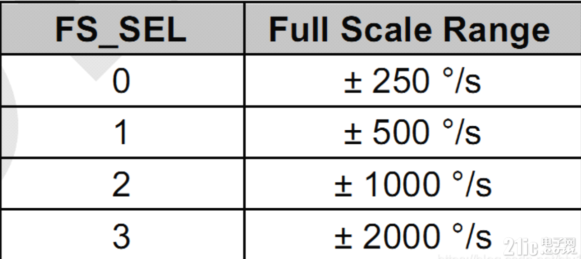

该寄存器是用来触发陀螺仪自检和配置陀螺仪的满量程范围。其中,XG_ST、YG_ST、ZG_ST分别用来设置陀螺仪X轴、Y轴、Z轴自检,置0则不触发自检。FS_SEL[1:0]用于设置陀螺仪的满量程,如下表:
我们一般设置为3,即满量程为±2000°/s

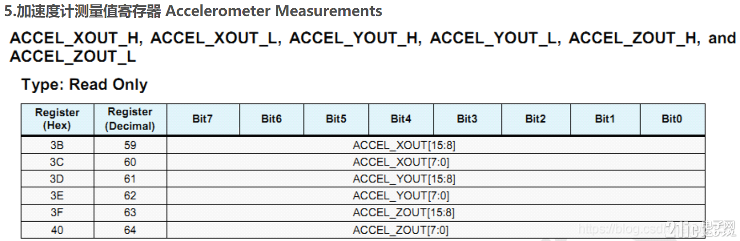

ACCEL_XOUT :由 2部分组成的 16位数值存储最近X 轴加速度计的测量值。
ACCEL_YOUT :由 2部分组成的 16位数值存储最近Y 轴加速度计的测量值。
ACCEL_ZOUT :由 2部分组成的 16位数值存储最近Z 轴加速度计的测量值。
以ACCEL_XOUT为例,若倍率设定为2g,则意味着ACC_X取最小值-32768时,当前加速度为沿X轴正方向2倍的重力加速度;若设定为4g,取-32768时表示沿X轴正方向4倍的重力加速度,以此类推。显然,倍率越低精度越好,倍率越高表示的范围越大,这要根据具体的应用来设定。以ACC_X为例,若当前设定的加速度倍率为4g,那么将ACC_X读数换算为加速度的公式为:

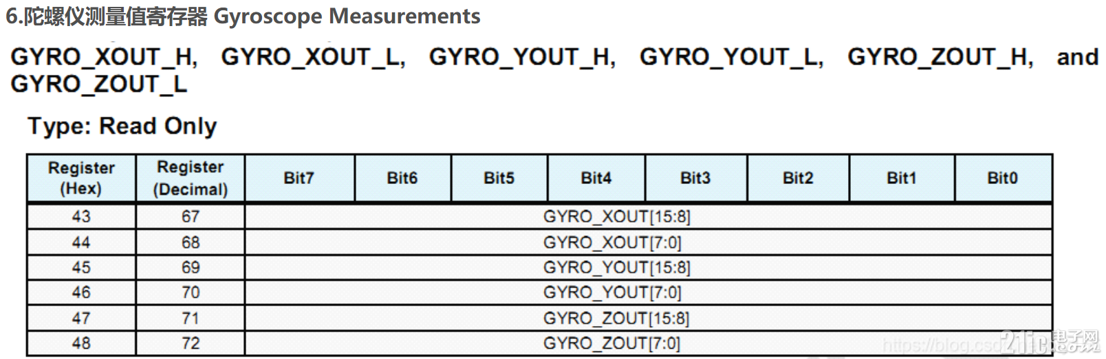

该寄存器存储最近加陀螺仪的测量值,构成与加速度计测量值寄存器相同,不做赘述。
以GYR_X为例,若倍率设定为250度/秒,则意味着GYR取正最大值32768时,当前角速度为顺时针250度/秒;若设定为500度/秒,取32768时表示当前角速度为顺时针500度/秒。显然,倍率越低精度越好,倍率越高表示的范围越大。以GYR_X为例,若当前设定的角速度倍率为1000度/秒,那么将GRY_X读数换算为角速度(顺时针)的公式为:

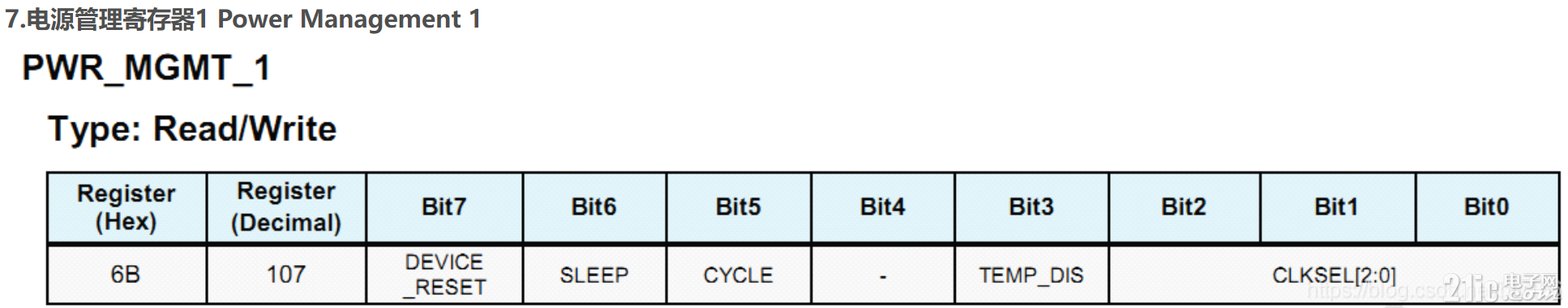

该寄存器允许用户配置电源模式和时钟源,还提供了复位整个设备和禁用温度传感器的位。当置SLEEP位为1时,MPU-60X0 可以进入低功耗睡眠模式。该寄存器的最低三位用于设置系统的时钟源选择,默认值是0(内部8M RC振荡),不过一般设置为1,即选择x轴陀螺仪PLL作为时钟源,以获得更高精度的时钟。DEVICE_RESET该位置 1,重启内部寄存器到默认值。复位完成后该位自动清0。TEMP_DIS该位置 1,禁用温度传感器。
