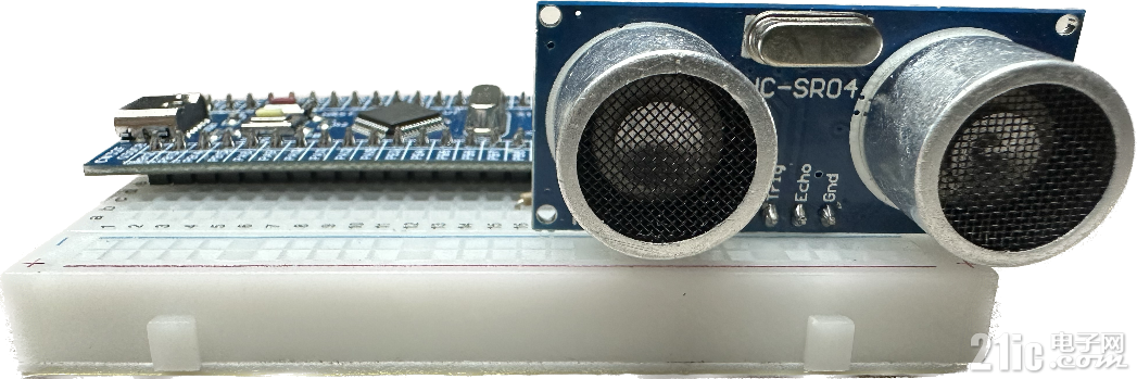

本实验用到了CW32F030C8T6小蓝板、0.96寸OLED显示屏、HC-SR04超声波模块及Keil5开发环境。
超声波测距系统
三、超声波模块测距的使用方法
(1)连接电源:将VCC引脚连接到+5V,GND引脚连接到GND。
(2)连接触发引脚:将Trig引脚连接到单片机的数字输出引脚。
(3)连接回波引脚:将Echo引脚连接到单片机的数字输入引脚。
(4)发送信号:通过向Trig引脚发送一个至少10微秒的高电平触发信号来启动测距过程。
(5)接收信号:模块发送触发信号后,自动发射超声波,并等待接收反射信号。当接收到反射信号时,Echo引脚会输出一个高电平信号,持续时间与超声波的往返时间成正比。
(6)计算距离:通过测量Echo引脚输出高电平信号的持续时间,可以计算得到距离,一般使用以下公式计算:
距离 = 高电平持续时间 × 声波在空气中传播的速度 / 2。
(7)重复测量:根据需要可定时测量距离,以实现连续的距离监测。

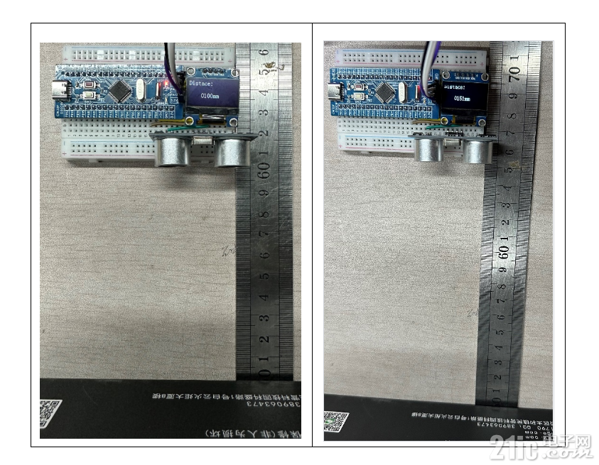

        distance=time*1.7;//根据声速和时间计算距离,即distance=time*340/2/100
                        关于分辨力(mm):
                                        定时器每次对time加1是10us,10us=0.01ms,340m/s=340mm/ms
                                        计算距离时,最小分辨力为:0.01(ms) * 340(mm/ms) / 2 = 1.7(mm)
                                        小于模块标准精度3mm,故测距结果十分精准

五、实验最终现象
原文链接:https://blog.csdn.net/2302_81038468/article/details/136450310
