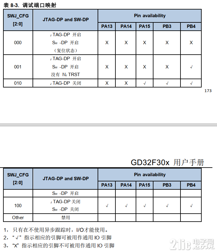

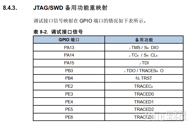

在GD32微控制器中,将PB3、PB4和PA15配置为GPIO引脚需要禁用其默认的JTAG/SWD功能,并正确初始化GPIO
通过AFIO配置,禁用JTAG并保留SWD
// 使能GPIOA和GPIOB时钟
rcu_periph_clock_enable(RCU_GPIOA);
rcu_periph_clock_enable(RCU_GPIOB);
// 使能AFIO时钟以配置引脚复用
rcu_periph_clock_enable(RCU_AF);
// 禁用JTAG,保留SWD(PA15/PB3/PB4释放为GPIO)
gpio_pin_remap_config(GPIO_SWJ_SWDPENABLE_REMAP, ENABLE);
// 如果需要完全禁用JTAG和SWD(谨慎使用,可能导致无法调试):
// gpio_pin_remap_config(GPIO_SWJ_DISABLE_REMAP, ENABLE);
